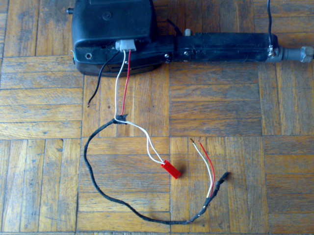

    Witam mam taki problem dostałem używaną antenę automatyczną od audi 80 B4 cabrio i chciałbym ją zamontować w moim oplu lecz niemogę znaleźć żadnej wskazówki jak to podłączyć. Antena została wymontowana mało fachowo posiada wychodzące z obudowy silniczka trzy piny na jednym była wsówka z czarnym kabelkiem (najmniejsza) a pozostałe dwa były wolne. Ten podwujny czarny kabelek to moja sprawka, niesugerować się nim. Co mnie jeszcze dziwy wychodzi krótki ucięty kabelek zaraz pod przewodem antenowym także koloru czarnego (niemam pojęcia od czego jest) a także osobna masa z anteny. Proszę o jakąś pomoc ponieważ w większości automatów zauważyłem jedynie trzy kable i po sprawie. Wiem że mogą być problemy bo nie ten typ auta czy coś ale radio też nie orginalne grundig z tego co wiem jest ze sterowaniem anteną. Ogólnie całe audio jest dokładane. Załączam fotki. Pozdrawiam.

    Te trzy piny to + - i remote, jednak nie pomogę ci który jest który, ale prawdopodobnie ten z najmniejszą wsuwką to remote.
    Sprawdź miernikiem czy jest przejście między jednym pinem a masą anteny i tak znajdziesz minis (choć wcale nie musi) zmierz też rezystancje pomiędzy pinami może posiada diodę "Zaporową" zabezpieczającą przed odwrotną polaryzacją.
    Czarny kabelek może być od wzmacniacza antenowego

    Sprawa wygląda teraz trochę inaczej jeśli są to rzeczywiście oryginalne kabelki
    czerwony +
    Czarny -
    Biały remote
    Ale 100% pewności nie mam.
    Remote to sterowanie - możesz podpiąć do radia albo + po stacyjce.

    Doszedłem do tego że ten biały i czarny kabelek to jedno, masa jest jeszcze dodatkowa co nie zauważyłem wkręcana w obudowę śrubka (na fotce widać) daje nam masę a czerwony to (+) tak jak pisałeś sterowanie biały czyli jak podłączam na krótko masę i biały z czerwony razem pod + to antena się wysuwa a jak odłączę sam biały antena się chowa. Zostaje jeszcze kwestia wzmacniacza ten krótki kabelek pod wkręcaniem przewodu antenowego pod co go dać?? Dzięki za pomoc jak coś to jeszcze będę pisał.
