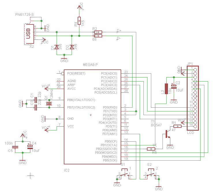

    Hej,
    Przerabiam po raz kolejny LCD2USB, tutaj jest pierwsza wersja -> https://www.elektroda.pl/rtvforum/topic1253968.html
    Wtedy przebudowałem bibliotekę LCD aby można było używać dowolnych pinów na dowolnych portach, i kilka drobnych zmian. Tym razem robię pod płytkę przewlekaną i znów musiałem wszystkie piny przekonfigurować, ale tym razem włącznie z pinami usb. Wszystko ok po za USB... komputer wywala błąd urządzenia USB...
    Oto zmiany jakie poczyniłem dla zmiany pinów USB (zmiana dotyczy całego portu z C na D, linie DATA pozostały na bitach 0 i 1):
    W usbconfig.h
    #define	USB_CFG_IOPORTNAME		C
    na
    #define	USB_CFG_IOPORTNAME		D
    W main.c
    #define USBDDR DDRC
    #define USB_CFG_IOPORT PORTC
    na
    #define USBDDR DDRD
    #define USB_CFG_IOPORT PORTD
    oraz
    /* all outputs except INT0 and RxD/TxD */
      DDRD = ~(_BV(2) | _BV(1) | _BV(0));
      PORTD = 0;
      PORTC = 0;		   /* no pullups on USB pins */
      DDRC = ~0;		   /* output SE0 for USB reset */
      /* USB Reset by device only required on Watchdog Reset */
      _delay_loop_2(40000);   // 10ms
      DDRC = ~USBMASK;	   /* all outputs except USB data */
      usbInit();
    na
      //DDRD = ~(_BV(2) | _BV(1) | _BV(0));
      DDRD &= ~_BV(2); /*INT0  wejście*/
      DDRD &= ~_BV(1); /*DATA- wejście*/
      DDRD |= _BV(0);  /*DATA+ wyjście*/
      PORTD = 0;
      //DDRD = ~0;            /* output SE0 for USB reset */
      DDRD = ~USBMASK;	   /* all outputs except USB data */
      usbInit();
    Linie DATA+ i DATA- są na pinach TxD i RxD więc z programu usunąłem wszystko co związane z uartem, było tam jakieś debugowanie, nawet chyba nie używane.
    Dodaje cały kod w załączniku, a oryginał na dole strony http://www.harbaum.org/till/lcd2usb/index.shtml
    Nie wiem, może jakiś głupi błąd robię, męcze się z tym i męcze i już chyba wszystkie możliwe sposoby przetestowałem i nic... będe wdzięczny za jakąś pomoc przy tym :)
    Schemat:
    [AVR][C] LCD2USB - USB na innych pinach
    Pozdrawiam :)

    Zakładam ,że fusy masz dobrze... Więc sprawdź czy czasem nie włączasz USART'a bo zajmujesz RxD i TxD (ja widzę ,że są tam jakieś dołączone unity z vusb debugowania... )
    I mały hint nie musisz extra dołączać D+ do 2 pinów (jeden do INT0 ,a drugi sterujący) wystarczy iż podłączysz go do int0 i w sterowniku ustawia się ,że D+ używa nogi z przerwaniem
    Nie wiem, wolałem zrobić tak jak jest w oryginale, te same piny portu czyli bity 0 i 1. Mógłbyś pokazać jak to zrobić?
    Hmmm... zawile to napisałem :D , chodzi o to ażeby D+ podłączyć tylko do portu PD2 (int0) ,wtedy zwolni ci się jeden pin. Zobacz na obrazek Na górze mój, na dole twój aktualny układ :) .
    Zrozumiałem, ale nie wiem co należy zmienić w kodzie aby to działało jak trzeba. Z resztą wolny pin mi nie potrzebny a i tak one są obok siebie więc bez róznicy.

    Manekinen też miałem ten problem i jak się okazało nie można sobie ot tak dowolnie podłączyć linii D+ i D-.
    D- MUSI być na zerowym pinie portu np. D0, C0...
    D+ na INT0 (D2) i na innym pinie tego samego portu co D-
    np. D- na D0, D+ na D1 i D2.
    Chyba wszystko jasne.
    Rozwiązanie problemu.
    Dzięki wszystkim, zamykam :)
