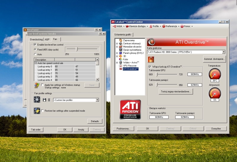

    czy jest możliwość regulacji obrotów na karcie graficznej ATI Radeon HD 3850 AGP SAPPHIRE

    Ręcznie czy programowo? Jak ręcznie to wpinasz w obwód zasilania wiatraczka jakis potencjometr i po sprawie. Jeżeli programowo to tak jak kolega napisał wyżej.

  • #7 7826761
    forttres
    neophyte dzięki za za link teraz coś kapuje
    teraz obroty mogę regulować za pomocą tego suwaczka w RivaTuner
    jeśli mogę regulować obroty w tym programie to dlaczego nie ma takiego suwaczka w catalyst control center tak jak to jest w niektórych kartach RADEON.

    Nie mam pojęcia, mozliwe, że obsługa fan speed control pojawiła się od kart HD4xxx.
    Możesz też spróbować poprzez ATI Tray Tool

    Pewnie regulacja z poziomy Catalyst jest możliwa w karat z serii HD4xxx a dokładnie w tych kartach gdzie z chłodzenia wychodzi wtyczka 4 pin. W mojej karcie za regulacje obrotów odpowiada penie zmiana napięcia na wyjściu do zasilania wentylatora bo wtyczka ma tylko 2 piny.
    neophyte - dzięki za pomoc
