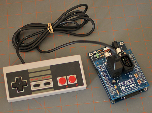

    El Jugador jest konsolą do gier telewizyjnych, której powstanie powiązane jest z ogromną popularnością, jaką cieszył się ten rodzaj rozrywki przez ostatnie dekady, jeśli spojrzeć na choćby NES'a i jego przeróżne klony, obecne na rynku do dziś.
    Konsola wykonana jest w formie modułu, zawierającego niezbędne gniazda do podłączenia dżojstików, dźwięku i obrazu w standardzie NTSC lub PAL. Przystawka posiada również gniazdo na kartę SD, z której uruchamiane są gry. Autorzy udostępniają specjalny bootloader, pozwalający na odczytanie zapisanych na karcie gier poprzez wybór dżojstikiem odpowiedniej pozycji. Możliwe jest także pisanie własnych programów przy wykorzystaniu języków: C, Spin lub asemblera. Mózgiem konsoli jest bardzo ciekawy 32-bitowy mikroprocesor o nazwie Propeller, który był jakiś czas temu przedstawiany na Elektrodzie, a prawdopodobnie będzie ciężko dostępny w Polsce. Aktualnie zamieszczono wraz z opisem konstrukcji 11 gier, lecz lista jest ciągle rozwijana. Tak prezentuje się jedna z nich:
    Źródło

    Coś się boję, że wykonanie będzie dość drogie. Sam zakup tego całego wynosi 30$ - dość dużo

    Być może koszt 30$ jest wysoki, ale otrzymujemy za to naprawdę wydajną platformę - warto zaglądnąć na stronę: Link.
    Można tam znaleźć naprawdę zadziwiające konstrukcje - np. Zbudowany na 1 procesorze Paralax Propeller kompletny komputer z obsługą monitora VGA, obsługą 8 obrazów dysków na karcie MicroSD oraz pracujący pod kontrola systemu CP/M mieszczący się w ... pudełku po zapałkach.

    Znalazłem w jednej z droższych firm dostarczających podzespoły ten procesor w obudowie DIP za ~40zł + VAT (jest też w QFP44) czyli cena nie jest jakaś zatrważająca.
