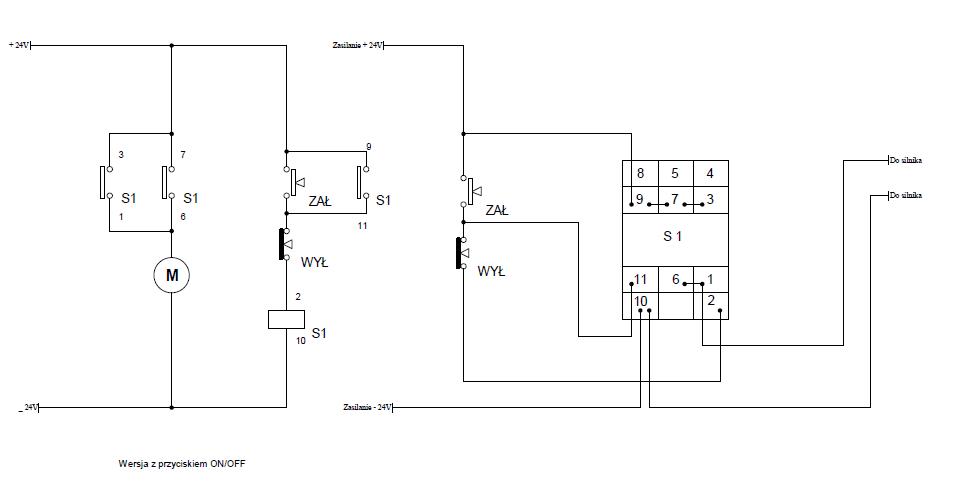

    Poszukuję schematu połączenia stycznika piły elektrycznej z przełącznikiem i stycznikiem. Podłączyłem prąd bezpośrednio do stycznika i wszystko działa. Są dwa przyciski. Jeden styka na przytrzymanie, a drugi rozłacza, gdy się go trzyma. Jak podłączyć pod nią piłe, aby wciskając jeden załączać jej, a drugi rozłączał. Podłączyłem, ale tylko gdy go trzymam działa. Nie załącza na stałe. Prosze o pomoc

    Witaj w skrócie to wygląda tak przy styczniku powinna być dodatkowa para zacisków która "zwiera" przełącznik i podtrzmuje zasilanie cewki po zwolnieniu przełącznika natomiast drugi przełącznik jest połączony szeregowo do cewki i zasilania.

    Najprostszy, ale i tak można się pomylić - narysowałeś, Kolego, tak, że priorytet ma załączanie,nawet przy wciśniętym wyłączaniu - musi być odwrotnie!
