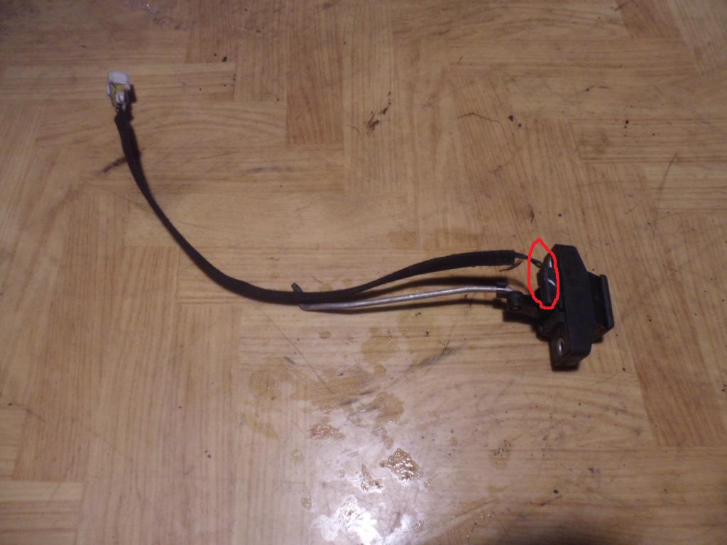

    zakupiłem samochodzik i po sprawdzeniu paru rzeczy jest kilka niedocigniec. nie dziala lampka oswietlenia bagażnika. Wypiąłem ją i co się okazalo...stercza dwa przewody a wlasciwie jeden polaczony z dwoch zielonych i drugi chyba czarny. Po zalaczeniu do gniazda lampka sie i tak nie pali. Inne oswitlenie wnetrza jak najbardziej jest okej. Zarowka wyglada na dobra. Czego to moze byc problem.
    Moje pomysly to:
    1. bezpiecznik, ale reszta dziala okej a watpie zeby byl jakis osobny, zreszta przepatrzylem wszystkie;
    2.podlaczenie kabli, czy ktorys kabel powinien isc do zamka klapy lub masy, ktory i jak sprawdzic podlaczenie bez rozbierania tapicerki.
    Na razie nie mam dostepu do miernika, ale chyba i tak sie nie obejdzie bez tego.
    Dzieki za sugestie

    Żarówka ma nie wyglądać, ma być dobra. Zasilanie lampki kufra leci z modułu UCH, masa jest stała. UCH zapala lampkę po stwierdzeniu otwarcia klapy kufra, krańcówka jest w zamku

    Musisz zdjac plastik z tylnej klapy (ta oslone od wewnatrz ) i dostac sie do zamka. Przy samym zamku jest malutka krancowka do ktorej ida dwa przewody. Ja mialem taki sam problem i okazalo sie ze jeden z tych kabli calkowicie przesniedzial i stracil styk, polutowalem go na nowo i wszytsko jest OK. Roboty na 15-20min.

    Witam, odkopałem temat po latach ale mam dokładnie taki sam problem więc nie chciałem zakładać nowego. Czy ktoś może wrzucić jakąś fotkę gdzie znajduje się ta krańcówka bo "przeryłem" pod tapicerką już chyba wszystko i nie widzę jej, a tak w zasadzie to może widzę ale nie wiem jak wygląda. Do tego pali mi się lampka otwartych drzwi bez przerwy i myślę, że to może mieć z tym związek.

    Krancowke w zamku tylnej klapy zaznaczylem na czerwono w kole. Musisz dostac sie do tego elementu i sprawdzic styk na obydwu przewodach. Najlepiej to zrobic miernikiem z piszczkiem - przykladasz przewody miernika do kostki i naciskasz krancowke. Jesli dziala poprawnie to przyczyny trzeba szukac gdzies indziej. Szczerze to nie pamietam jak sie do tej krancowki dobrac bo clio juz dawno sprzedalem ale u mnie jeden z przewodow byl urwany.

    Edit: Dotarłem do tej krańcówki i "niestety" wszystko wygląda w porządku. Sprawdzałem miernikiem i działa. Lampka w bagażniku dalej nie świeci :/ Bezpieczników nie sprawdzałem ale nie sądzę żeby sama lampka bagażnika miała swój osobny bezpiecznik. Wszystko inne działa, no może oprócz palącej się zawsze kontrolki otwartych drzwi. Ma ktoś jeszcze jakiś prosty pomysł, czy to raczej wina leżąca po stronie UCH?
