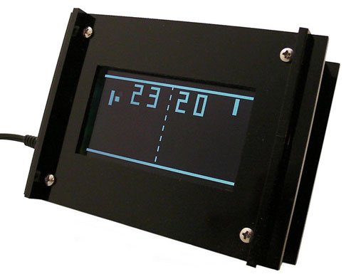

    Projektów zegarów mikroprocesorowych można znaleźć mnóstwo. Mimo ich mnogości, w każdej konstrukcji da się wychwycić coś wyjątkowego. Nie inaczej jest w przypadku czasomierza Monochron.
    Poza zwykłym odmierzaniem czasu, zegar wyświetla grę Pong, która zachowuje się adekwatnie do upływających godzin i minut. Po obu stronach wyświetlacza znajdują się paletki, nieustannie odbijające piłkę. Gra jest tak zsynchronizowana, iż po upływie minuty jeden z wirtualnych graczy, znajdujący się po prawej stronie, zdobywa punkt. Analogicznie jest w przypadku godzin z drugim zawodnikiem. Wyświetlacz czasu pełni więc również funkcję tablicy wyników.
    Konstrukcja oparta jest na mikroprocesorze ATmega32, którego główną rolą jest odczytywanie czasu z układu RTC DS1307 oraz wyświetlanie go wraz z animacją na czarno-białym ekranie LCD KS0108. Zegar posiada alarm z funkcją 10-minutowej drzemki, sygnalizowany niewielkim przetwornikiem piezoelektrycznym. Całość zasilana jest z zewnętrznego źródła o napięciu 9V. Zarówno schematy jak i kody źródłowe są w pełni dostępne na stronie projektu, który sprzedawany jest jako kit. Wykonana konstrukcja prezentuje się tak:

    Genialne :D
    Tylko jakby ta piłeczka była dynamiczniejsza(większy kąt), to by naprawdę niesamowicie wyglądało ;)
