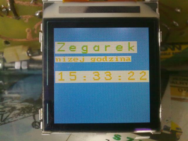

    Witam wszystkich ;)
    Chciałbym poprosić o sprawdzenie mojego programu dotyczącego sterowania LCD graficznego z nokii 6100 µC Atmega 8 . Program pisałem w Bascom po podłączeniu niestety nie działa :cry: nie wiem w czym jest błąd ponieważ robię to 1 raz . Wcześniej obsługiwałem alfa-numeryczne lcd 4x20 i działały bez problemu . Proszę o wytłumaczenie mi czego ewentualnie brakuje w kodzie i gdzie są błędy . Z góry dziękuje i serdecznie pozdrawiam Bartek :D
    $lib "Lcd-pcf8833.lbx"
    $regfile = "m8def.dat"
    $crystal = 8000000
    '$hwstack = 128
    '$swstack = 128
    '$framesize = 64
    Config Graphlcd = Color , Controlport = Portc , Cs = 1 , Rs = 0 , Scl = 3 , Sda = 2
    Const Blue = &B00000011   'predefined contants are making programming easier
    Const Yellow = &B11111100
    Const Red = &B11100000
    Const Green = &B00011100
    Const Black = &B00000000
    Const White = &B11111111
    Const Brightgreen = &B00111110
    Const Darkgreen = &B00010100
    Const Darkred = &B10100000
    Const Darkblue = &B00000010
    Const Brightblue = &B00011111
    Const Orange = &B11111000
    Cls
    Box(0 , 0) -(130 , 130) , White
    Wait 2
    Cls Text
    Cls Graph
    Showpic 0 , 0 , Bartek
    End
    Bartek:
    $bgf "c:\bartek.bgf"
    Dodam że Atmega działa na wewnetrznym oscylatorze 8 Mhz
  • #2 7827525
    J_Bravo
    1. odwrotnie podłączyłeś wyświetlacz
    2. zwarcie albo zimny lut na gnieździe
    3. fusy
    U mnie ten program działa.
  • #3 7831256
    ugh123
    Witam :)
    Dziś udało mi się uruchomić ten wyświetlacz i efekt jest zadawalający ;D
    Błąd był prawdopodobnie w podłączeniu możliwe że odwróciłem którąś nóżkę sterującą i nie działał. Odlutowałem wszystko i podłączyłem jeszcze raz zgodnie z konfiguracją zapisana w programie i działa ;) Kolejna rzeczą jest problem z podświetlaniem tego lcd ponieważ ono jest na 6 V a ja planuje zasilić całość z baterii od nokii 3,6 V 1300 mAh , proszę o pomoc w rozwiązaniu problemu dotyczącego podświetlania . Z góry dziękuję i pozdrawiam Bartek

    ugh123
    Dobra to dam 10 k i zaraz napisze czy działa ;)
    Sprawdziłem i działa na tej cewce 680µH bez rdzenia i przy napięciu zasilania 3.72 V
    generuje 5.07 v i więcej nie dało rady prawdopodobnie przyczyną jest cewka bez rdzenia. Poniżej zamieszczam aktualny kod programu

    Niżej zdjęcie ;D
    Atmega 8 i LCD nokia 6100
