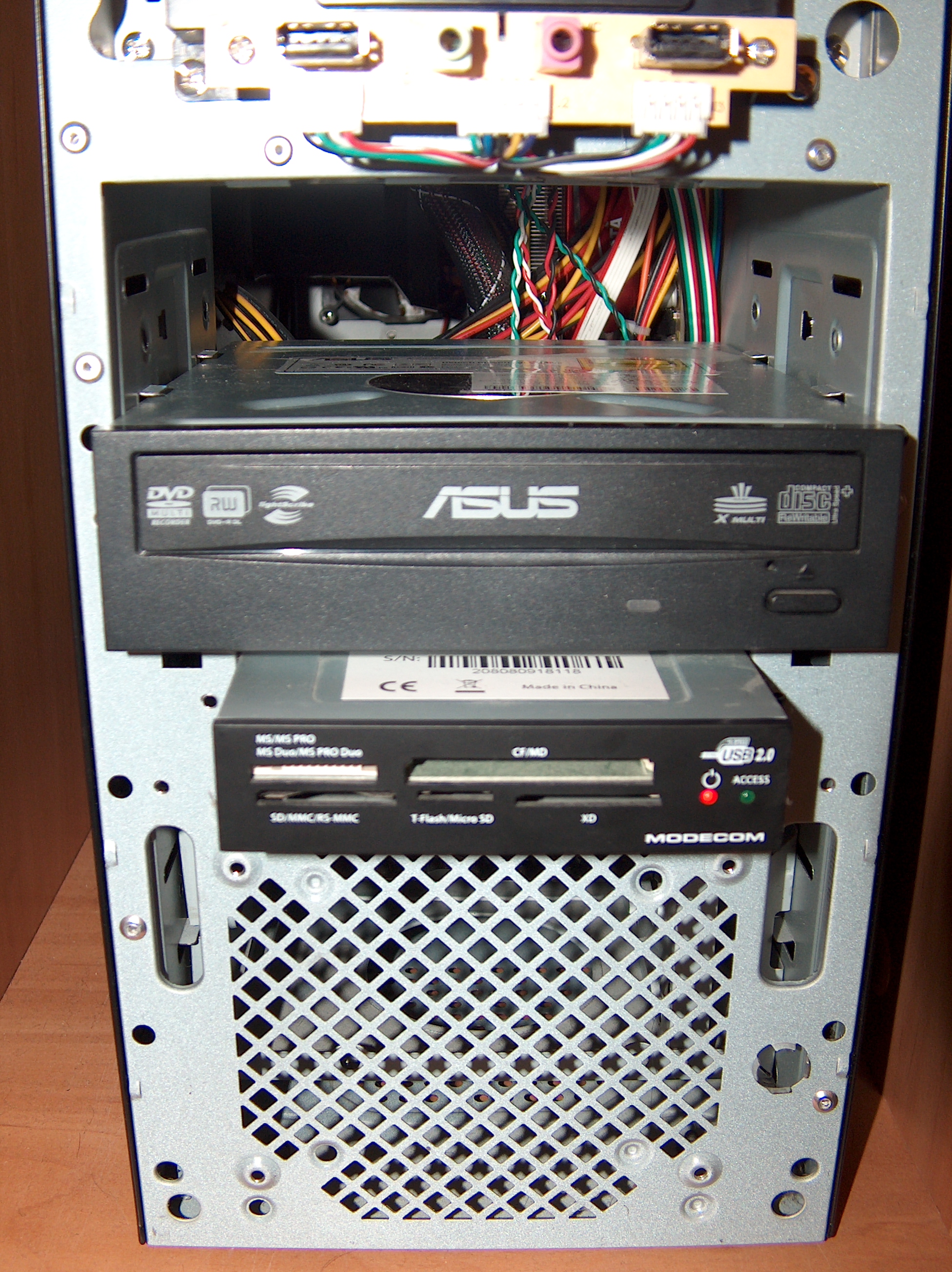

    Witam posiadam obudowę IBOX Lion 603B. Zamontowany mam jeden seryjny wentylator z tyłu.
    Moje pytanie jest takie: Czy da się zamontować w w/w obudowie wentylator z przodu.

    IBOX Lion 603B - wentylator z przodu IBOX Lion 603B - wentylator z przodu
    Sory że tak długo. Niby jest miejsce na wentylator 8x8 ale jak go zamontować??

    Nie wiem co ci odpowiedzieć. Wkładasz, przykręcasz, podpinasz zasilanie i już.

    Jest miejsce na 80mm lub 92mm i prawdopodobnie 120mm.
    Najlepiej zmierz rozstaw śrub: dla 120mm - 105mm, dla 92mm - 82,5mm, dla 80mm - 71,5mm.
    Montujesz go od wewnątrz obudowy, tak aby wciągał powietrze.
