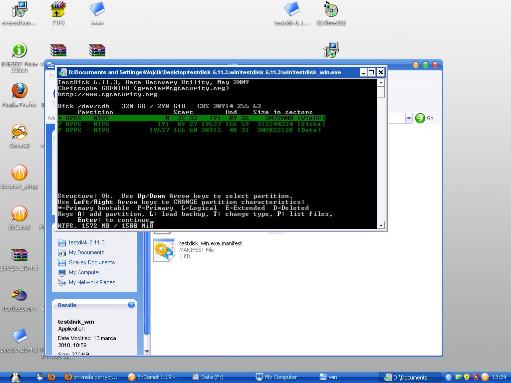

    teraz udało mi się dokończyć skanowanie tym programem Partition Find and Mount. ale wyskakuje, że jest brak jakichkolwiek partycji? jak to możliwe skoro windows widzi jedną partycję?
    w TESTDISKu widzi obie partycje, oto screen. ale obie są jako primary.
    Jak odzyskać znikniętą partycję systemową na Toshiba Satellite L300?
    aha, jeszcze przy probie zmiany tej na której jest VISTA z primary na Logical jest błąd: "structure: bad" tak samo z drugą partycją nie mogę nic zmienić?

    Kombinujesz i zaraz już nic więcej nie będziesz w stanie zrobić. Wykonaj kopię posektorową. Podepnij bezpośrednio do PC.
