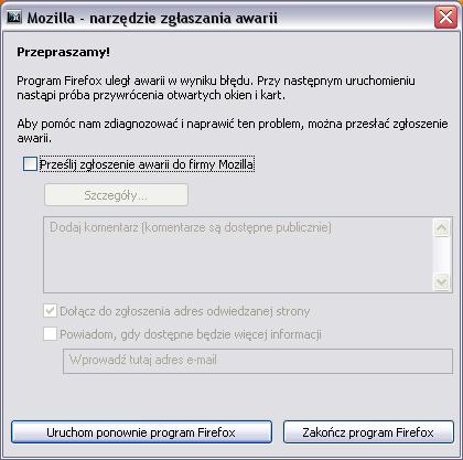

    Witam. Mam dziwny problem z kompem. Jego parametry nie są znowu takie złe a wszystko pomału działa, flash na niektorych stronach ścina, filmiki np na youtube też przycinają. Bardzo często także wywala mi Mozille Firefox. Oto specyfikacja:
    Win XP Pro SP 3
    Intel Celeron 3,06 GHZ
    1,5GB RAM DDR
    NVIDIA GeForce 7300 GT Palit
    W załączniku jest opisany szczegół błedu mozilli
    Nie wiem co miałbym jeszcze dodać wieć o wszystko pytajcie.

    Jeśli chodzi o FF to trzeba przeinstalować FF, może spróbować innej wersji. Odnośnie 'przyciania' powodów może być mnóstwo. Na początek sprawdziłbym, czy to samo ma miejsce w IE. Może trywialne pytanie, ale czy masz zainstalowane drivery do grafiki/chipsetu, i jak dużo masz rzeczy w msconfig/Uruchamianie ? Czy tak się działo zawsze, czy nagle zaczęło się dziać i czy kojarzysz jakieś fakty z tym związane :)

    Tak, na IE też klatkują filmiki na YT, kiedyś płynniej chodziło, zrobiłem też formata i dalej te same objawy. Tak jakby coś procek zaczynał nawalać. Są inne starsze kompy z gorszymi prockami i tam wszystko ładnie hula.

    Sprawdź zużycie procesora podczas odtwarzania/normalnej pracy komputera.
    (ctrl+shift+esc / zakładka wydajność).
    Ściągnij i zainstaluj najnowsze sterowniki do grafiki.

    Przy odtwarzaniu użycie 100% (firefox) a przy normalnej pracy to tak 5-10%

    Jeszcze raz ponawiam prośbę - najnowsze stery do grafiki. Przeinstaluj też flash player i spróbuj innej wersji FF.

    No stery najnowsze sciaglem i troche sie poprawilo to juz. Przegladarki już wiekszosc sprawdzalem i flash playera przeinstalowalem na najnowszego. Ale dalej procek 100% przy odtwarzaniu filmików z YT i nie jest to plynne odtwarzanie.

    A jak u Ciebie z ochroną antywirusową?
    Nie wiem jak odinstalowałeś flash playera, ale spróbuj ściągnąć uninstaller stąd:
    http://kb2.adobe.com/cps/141/tn_14157.html
    Następnie zainstalować najnowszy od adobe.
    (porada zapożyczona z jakiegoś anglojęzycznego forum :)
    Z tego co czytałem o podobnych problemach jest też
    prawdopodobieństwo infekcji malware/spyware etc.,
    więc przeczyszczenie kompa może się przydać.

    Wyinstalowalem flasha i zainstalowalem, kompa calego przeskanowałem. Dzisiaj jeszcze komp otworze i przeczyszcze z kurzu. Wtedy napisze czy cos sie zmienilo.
    EDIT:
    Wyczyscilem wszystkie podzespoly a najbardziej radiator od procka. Są duże efekty. Juz widze dużą poprawę. Może po prostu mój procek jest juz stary i temu nie moge osiągnąc normalnej plynnosci przy ogladaniu. Jesli macie jeszcze jakies pomysly co mogłyby mi pomóc to pisać, spróbować można :)
