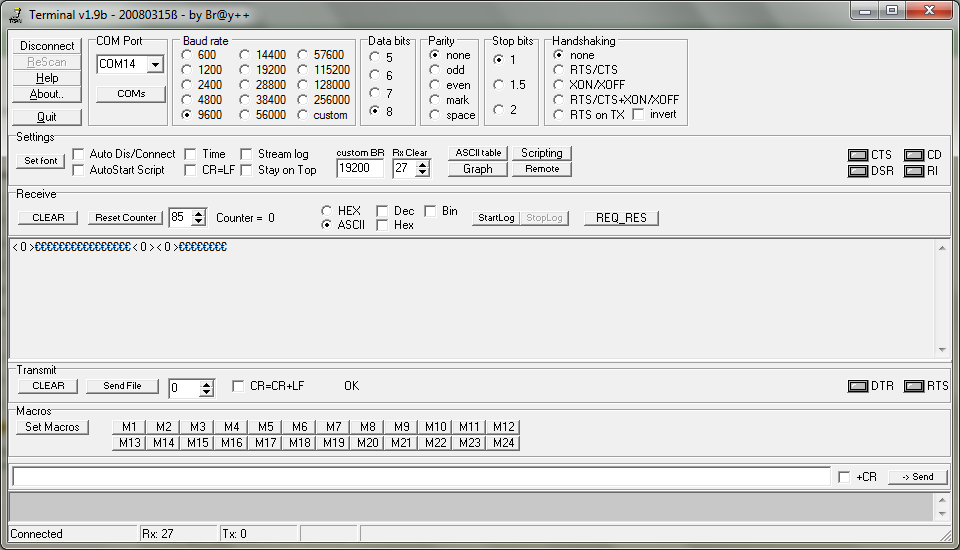

    Witam. Na początku zaznaczę, że jestem początkujący i dopiero zaczynam programować AVRy. Próbowałem napisać program do obsługi RS232, który będzie wysyłał znak z uc na komputer. Niestety w terminalu zamiast wysłanego znaku widzę jakieś krzaki. Siedzę nad tym drugi dzień i nie mogę odkryć co robię nie tak. Układ który wykorzystuję to kupiony zestaw uruchomieniowy więc błąd leży pewnie po stronie programowej. Dodam jeszcze, że korzystam z adaptera USB-RS232 YT-105.
    Poniżej zamieszczam kod i screen z terminala(może błąd tkwi w jego konfiguracji bo nigdy tego nie robiłem). Będę wdzięczny za pomoc.

    ATMEGA32 USART RS232 "krzaki"

    Screen to miniaturka trzeba kliknąć a będzie większy.
    Kod:
    #define MYUBRR  CPU_Hz/16/BAUD-1
    Być może źle wyliczasz UBRR, chodzi o kolejność działań.
    Zamień na :
    #define MYUBRR (CPU_Hz / (16 * BAUD))-1
    dla Fzeg = 8MHz i 9600b/s UBRR = 51 . sprawdź czy tyle Ci wylicza.
    No i upewnij się, że procesor pracuje na 8MHz, gdyż producent domyślnie ustawia zegar wew. 1MHz.
    Nie wiem czy dobrze odczytuje to wartość UBRR, ale zrobiłem to w ten sposób:
    Następnie przeliczam sobie wartość z binarnych na dziesiętne. Problem w tym ze wychodzą jakieś głupoty bo UBRR=98 z czego wynikałoby, że proc nie ma 8MHZ tylko jakieś nietypowe 15 z hakiem jeśli dobrze liczę. Jak mogę sprawdzić jaka jest prawdziwa częstotliwość?

    Problem rozwiązany. Zaprogramowałem jeszcze raz fuse bity na wewnętrzny kwarc 8MHz i zadeklarowałem stałą 16 we wzorze na UBRR jako unsigned long int czyli 16ul. Dzięki wszystkim za pomoc.
