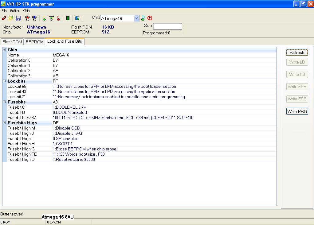

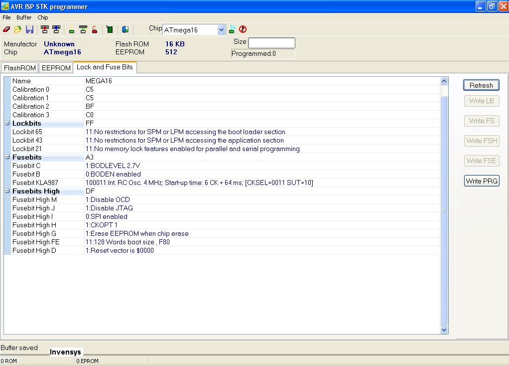

    Mam z tymi procesorami problem, polegający na tym że oba występują w takich samych programatorach pralek Polara, z tym że mają inne oznaczenia na obudowie procesora i nie są współzmiennicze a w identyfikacji programem Bascom oba są jako Atmega 16. Oba obudowie 44TQFP. Zdjęcia z identyfikacji poniżej
    Atmega 16L 8AU i Invensys SM0016-A-08FIL-S1 procesory? Atmega 16L 8AU i Invensys SM0016-A-08FIL-S1 procesory?
    Atmegi już kopiowałem , programowałem, zaprogramowany lutowałem do uszkodzonych programatorów po zwarciach i porażonych napięciem sieciowym nawet dobrze mi to zaczęło iść,a tu niespodzianka ten nie idzie procedury programowania robię te same co z Atmegi na Atmegę.
    Czy jest możliwe że mimo identyfikacji to są różne procesory?
    Fusebity, częstotliwość oscylatora skonfigurowane identycznie oprogramowamie zamieniałem w jedną i drugą stronę i oba nie pracują po zamianie,tylko w oryginalnym oprogramowaniu są sprawne jescze na płytce możliwe że są jakieś inne połączenia chociaż na rzut oka to są identyczne.

    rpal
    Zdobyłeś do nich notę, nie jest tak że mają maskę ROM juz nakładaną w czasie produkcji i nie podlegają programowaniu w programatorze ?

    wiesiekba
    Specjalista AGD
    Nie zdobyłem jeszcze pdf-a do Invensysa czekam na odpowiedzi mail z różnych miejsc.Ale to co piszesz to jest możliwe. Pomierzyłem dziś kondensatory przy nim i jest jedna wartość zmieniona na Atmedze jest 0,4nF a Invensys 0,2nF między nogami 17 i 18 a innych miejscach jest różnica 10nF (100nF i 110nF) ale to może być błąd pomiaru.Programowałem atmegę na wsadzie tym który chodzi w oryginalnej płytce, to w tej z Invensysa nie chodzi więc jest jakaś różnica i w płytce rezystory identyczne tylko kondensatory podejrzewam i ten jeden ma dużą różnicę przy jego pojemności.Jeszcze spróbuję zamienić te kondensatory i zobaczę czy będzie jakaś zmiana.Ścieżki mają te same łączenia w obydwóch płytkach chociaż 100 procent nie daję bo są pewne różnice w ich przebiegach na płytce, ale po pomiarach i sprawdzeniu wchodzą w te same miejsca.Popatrzyłem na notę i się okazuje że ten kondensator co podejrzewałem jest na zasilaniu więc nie powinien tej różnicy robić.
    Zrobione okazało się że oprogramowanie trzeba było troszkę zmienić.
