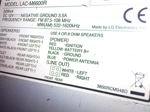

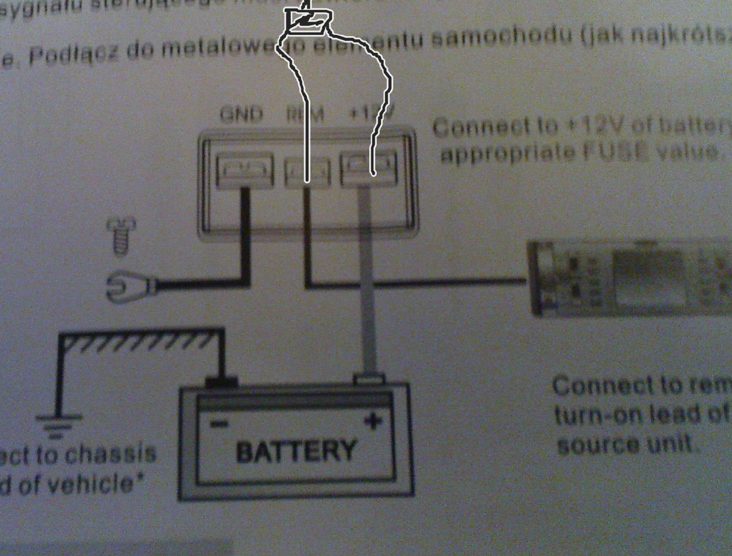

    Witam.. na forum znalazłem jeden temat, ale nie dostalem odp takiej jakiej bym chciał.
    Miałem na początku tak zrobione ..ale wyczytałem ze to jest zły pomysł..,może się spalic i takie tam. Mi działało ok.
    Włączanie i wyłącznie wzmacniacza ręcznie !
    aa na radiu mam tak
    I mam pytanie jak to zrobic na moim radiu? i czy sie da to zrobic?

  • #2 7830040
    powalla
    Moderator CarAudio
    Tak jak miałeś jest OK .
  • #3 7830050
    Zladok
    Przecież masz przewód remote (czyli ten załączający wzmacniacz przy włączeniu radia) - na tym 2 zdjęciu, jak byk napisane jest blue - power antenna, to właśnie jest remote.
    Połącz właśnie ten niebieski przewód do REM we wzmaku i wszystko będzie grało i nie trzeba żadnych innych przełączników
  • #4 7830083
  • #5 7830096
    Błażej
    Przecież REM to sterowanie napięciowe. Prąd właściwie tam nie płynie. Jest napięcie układ się załącza, nie ma, się wyłącza. Bez problemu podłączasz REM wzmacniacza do wyjścia EL ANT radia i masz pełną automatykę.
  • #6 7830110
    CeLek90
    Wiem ...ale chodzi oto by głosniki sobie grały :] ..aa skrzynia już nie dlatego ten przełącznik na rem chcę dac ...i pytałem sie czy da się do tego LG co mam ..czy tak jak miałem
  • #7 7830114
    Zladok
    a, co to za taki wzmacniacz? Jakie bezpieczniki są na tym wzmacniaczu i ile mają?
    remote - nie musi byc gruby, choc bys miał wzmacniacz 10kw, służy jako impuls do jego budzenia
    jak dasz wyłącznik na remote - wszystko będzie ok

    #10 7830221
    Zladok
    Tak, niebieski z radia podłączasz do gniazda REM we wzmacniaczu
