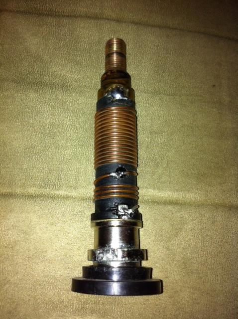

    Witam Wszystkich! Mam problem z antena CB model SIRIO100. Po sprawdzeniu miernikiem na wkrętce okazało się ze jest zwarcie...gdy wykręcę bacik zwarcie znika. co jest?? uszkodzona cewka? dodam ze gdy podłączam reflektometr antena stroi się jak powinna SWR mniejszy niż 1.3, a zazwyczaj gdy jest zwarcie SWR jest bardzo wysoki. proszę o pomoc.

    cbserwisrtvilcd
    Antena Sirio AS 100 ma odczep z cewki do masy stąd przy pomiarze miernikiem wykazuje Tobie zwarcie

    ElekTrick
    Ale wykręcasz bat z cewki (po co?) czy całą cewkę+bacik z podstawki? Ta antena jest zwarta cewką (dobre anteny tak mają) - w normalnej sytuacji na wtyczce jest zwarcie, jeśli wyjmiesz bat (promiennik) - zwarcie ma także zostać. Jeśli wykręcisz całą cewkę z podstawki to oczywiście zwarcia być nie powinno.

    c2h5oh
    Moderator
    ElekTrick napisał:
    ...Ta antena jest zwarta cewką (dobre anteny tak mają) - w normalnej sytuacji na wtyczce jest zwarcie...
    Ta antena wcale nie jest "zwarta cewką". Antena nie jest niczym zwarta.

    scotch123
    Mam problem z anteną As 100. Dostałem ją ostatnio i chciałbym założyć do drugiego auta ale... Musiałem rozkręcić antenę bo bata nie dało się ruszyć a SWR wskazywał na zwarcie. Długość bata bez nie ma znaczenia bo wkładałem dłuższy i krótszy bat. Wzorowałem się na instrukcji z forum i rozkręciłem cewkę. Cewka w środku czysta, uzwojenie nie styka się między sobą. Cewka ma ilość zwojów inną niż widzę na zdjęciach innych użytkowników: cztery zwoje od podstawy, później odczep do bolca i 16 zwojów (inne anteny maja ok 24 zwoje). Podstawa na 100% jest sprawa bo sprawdzana na drugiej antenie. Czy ta cewka może być jakąś słabą podróbą i dlatego ma zwarcie? Załączam zdjęcia do Waszej weryfikacji. Pomóżcie bo szkoda poczciwej AS 100 - może jeszcze trochę posłuży.
