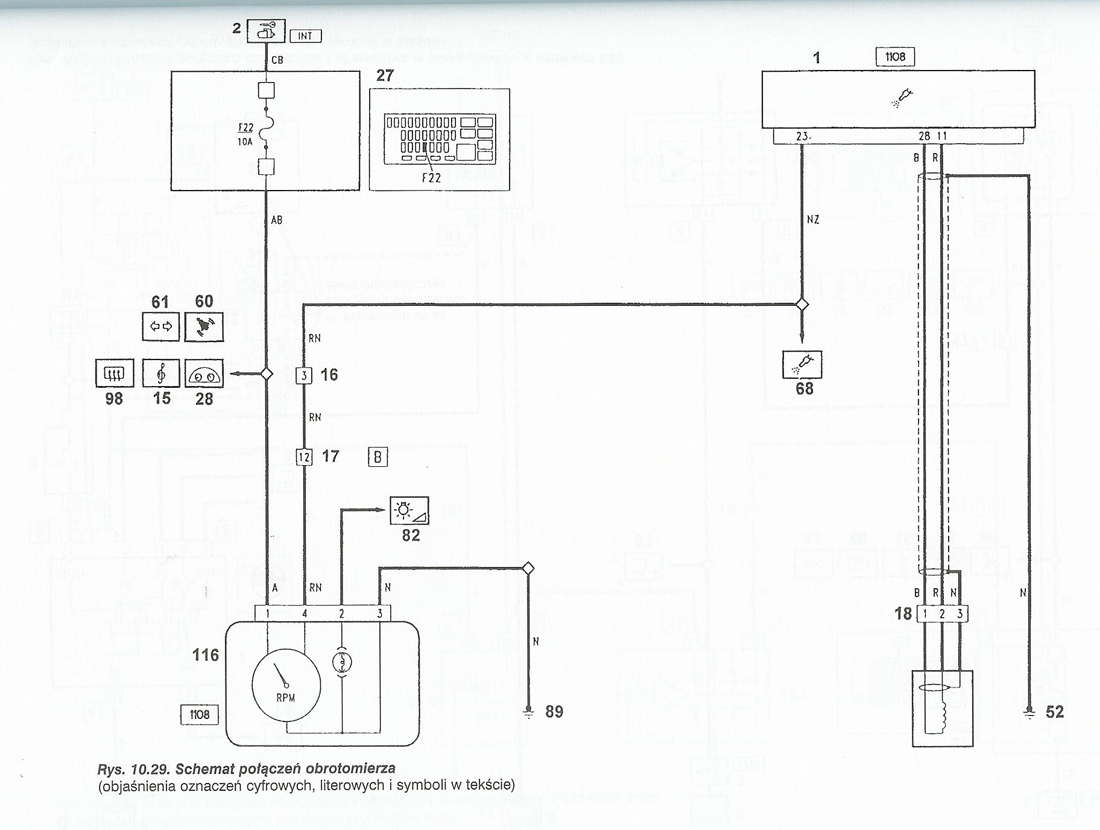

    Wiem że w wielu miejscach temat był już przerabiany, są dostępne instrukcje jak to zamontować, jednakże prosiłbym o pomoc ponieważ chyba jednak z różnych lat produkcji samochody miały różne instalacje elektryczne, albo ja nie umiem tego samemu rozgryźć - chodzi o jeden kabel podający impulsy do obrotomierza, Fiat Seicento 1100 MPI z 2004 roku.
    Ze schematu z książki wynika:
    Seicento 1.1 mpi - montaz obrotomierza
    Według instrukcji ze strony Link wynika natomiast:
    - czwarty sygnał z przekaźnika pompy paliwa.
    Przewód z sygnałem trzeba przeciągnąć do komory silnika. Powyżej centralki są dwa styczniki i dwa bezpieczniki. Nas interesuje tylko i wyłącznie stycznik czerwony. Jest to stycznik od pompy paliwa. Musimy się podłączyć do nóżki numer 85. Jest to cienki przewód koloru czarnego (stopka bliżej szyby).
    Postępując zgodnie z instrukcją mam taki obraz w samochodzie:
    I teraz pytanie za 100 pkt - o który kabel chodzi? Z książki serwisowej wynika że powinien to być kabel z komputera (ale na razie nie wiem jak są ponumerowane przewody). Z instrukcji z w/w strony wynika że wystarczy od przekaźnika /stycznik?/- tyle że tu są dwa takie same i nie ma takich kolorów jak opisane.
    Z góry dziękuję za pomoc.

    Miałem kiedys taki bolid i tez bawiłem sie z obrotomierzem.
    Jak wyjmiesz przekaznik ten od pompy to sygnał dajesz z takiej wezszej nozki.Tam powinien pojawic sie sygnał po załaczeniu zapłonu.

    Przekaźnik ma dwie nóżki cienkie i dwie grube.
    Te cienkie to są os cewki czyli masa i sterowanie a te dwie grube sa prądowe czyli od skrzynki bezpiecznikowej i do pompy.
    Ty podłączasz do jednej z cienkiej nóżki tam gdzie dochodzi sygnał sterujacy miernikiem sprawdź gdzie jest masa.
    Do którego przekaźnika podłączysz sterowanie z obrotomierza to nie ma znaczenia bo jak trafisz na właściwy to powinien zadziałać

    Wiem, że temat archiwalny ale dopowiem dla potomnych.
    Sygnał dla obrotomierza w większości seicento jest pod osłonką słupka koło nogi kierowcy ;) Są tam dwie kostki, biała i żółta. Do żółtej od dołu wchodzi cieniutki czerwony przewód- właśnie na nim jest sygnał dla obrotomierza. Pozdrawiam
