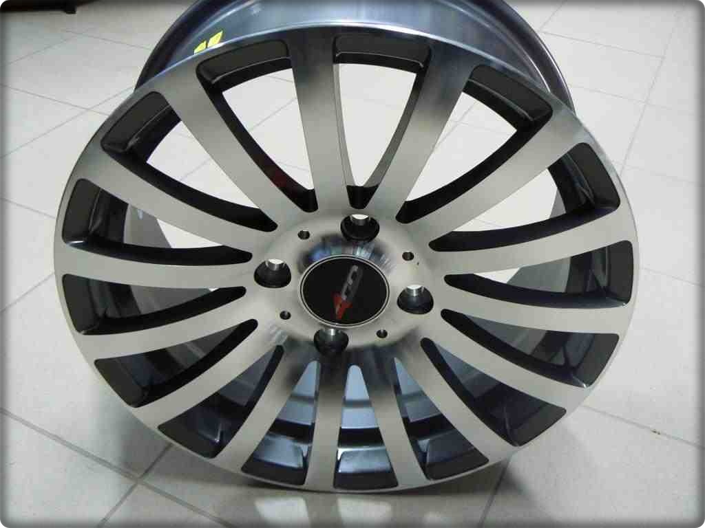

    Witam, dziekuje koledze za tableke, wiele mi pomogła. Ale mam pytanie. Mam samochód Mitsubishi Galant. Seryjnie wsadzone mam felgi 14, na oponach 185/65r14 , w tym tygodniu chce kupic felgi 16", to sa dane felgi:
    - Średnica 16"
    - Szerokość 7"
    - Rozstaw 4x114,3
    - Osadzenie (ET) 45
    - otwór 67,1
    Jakie wsadzic opony? Chciałbym, żeby opona wystawała troszkę poza obrys felgi, tak że jak np wjadę na krawężnik, żeby felga się nie porysowała. Felga wygląda tak:
    Alufelgi 6jx14H2 jakie opony
    Koledzy, co radzicie? Proszę o pomoc w temacie. Dziekuje
