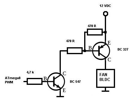

    Ok, przetrawię to co napisałeś :D zaopatrzę się w mosfet z kanałem p i potestuje. PNP czy NPN to większe straty w stosunku do mosfetów.
    Sterowanie małymi częstotliwościami, też sprawdzę.
    Mosfeta P, nie możemy bezpośrednio podłączyć do uC ? Pytam, żeby się ubezpieczyć ;)

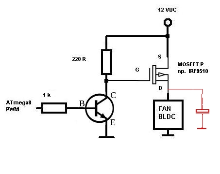

    :arrow: atom1477 Rozumiem ;) przetestuję oby dwie opcje, zarówno z BJT jaki i MOSFET, dlatego proszę o sprawdzanie poniższych schematów, pierwszy odnosi się do tego co napisałeś opcja z BC 327 (800mA) - tylko zastanawia mnie w nocie: VEBO Emitter-Base Voltage -5 V
    [ATmega8][C] Wentylator sterowany PWM + pomiar obrotów (rpm)
    :arrow: Druga opcja to z MOSFET z kanałem P, czy takie połączenie z NPN jest poprawne?

    Przetestowałem dziś układ z MOSFETEM P, jest sterowanie od strony +, regulacja PWM jak najbardziej działa.
    :cry: Jednak nadal są zakłócenia, takie połączenie nic nie zmieniło, timer nadal zlicza kosmiczne wartości..
    Co poradzicie...?

    Na schemacie który umieścileś masz wersję wentylatora 4 przewodowego i wejście Drive do którego podłącz swój PWM oczywiście przez tranzystor który zasteruje to wejście (drive) poziomem takim jak zasilasz +V i wtedy sterujesz tylko samym wentylatorem a czujnik halla nasz zasilany stale. 2 opcja to PWM przekształcić w zasilacz, czyli wyjście pwm podajesz na tranzystor, dławik i diode, a na jego wyjściu dajesz kondensator elektrolityczny i masz coś w rodzaju zasilacza impulsowego. Na wyjściu bedziesz miał napięcie stałe od 0V do +V przy wypełnieniu od 0% do 100%. Ale wentylator bedzie działał tylko od pewnego napięcia minimalnego (czujnik też) czyli defakto regulacja skuteczna prędkości wentylatora bedzie na poziomie np 30% do 100% wypełnienia PWM. Podłacz wentylator do zwykłego regulowanego zasilacza a zobaczysz od jakiego napięcia wentylator (dany typ) bedzie zaczynał pracę( minimalna predkość), to bedziesz wiedział o co chodzi i wtedy ustalisz zakres zmian PWM.
    lub daj kondensator elektrolityczny tak jak na tym schemacie i będzie stałe napięcie zależne od wypełnienia PWM.
