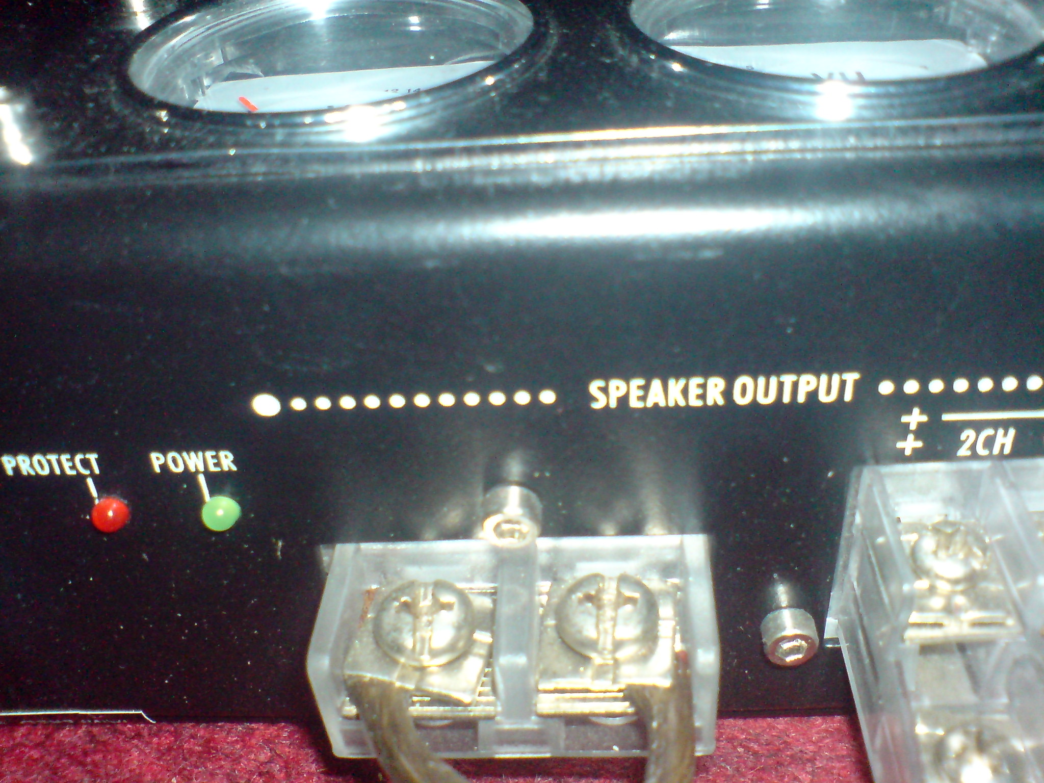

    Witam jak w temacie doradźcie mi koledzy bo jest problem mam suba hifonics 450wat sub gra ładnie dokupiłem wzmaka mc hammmer 3550wat 5 kanałów i sub gra nawet lepiej jak na pozostałych wzmakach, Problem tkwi w tym że dokupiłem głośniki dwa na półkę PEIYING.
    Teraz jaka jest lipa jak dodam więcej pałera glosniki jakby miały za mało mocy ( sprzedawca twierdzi że skok membrany do 3cm u mnie tego nie ma) chce je zmostkować na wzmaku jak to zrobić?? Wiem że były posty na ten temat ale zdania sa podzielone jedni uważają że trzeba minus jednego kanału i pluus drugiego a inni że same plusy z obu kanałów POMOCY!!Crying or Very sadCrying or Very sadCrying or Very sadCrying or Very sadCrying or Very sad

    Linka byś nie dał bo nie można, szkoda że kupiłeś ten szrot i taki hifonics się marnuje. Wrzuć foto zacisków to coś pomorzemy.

    Jak zmostkować wzmacniacz mc hammer 3550wat Jak zmostkować wzmacniacz mc hammer 3550wat
    Rozumiem że tam gdzie pisze to BRIDGET to tam można mostkowac?

    #6 7833711
    matiaudio
    Poziom 35  
    Podłącz te głośniki pod BRIDGED. Plus jednego kanału i minus drugiego.
