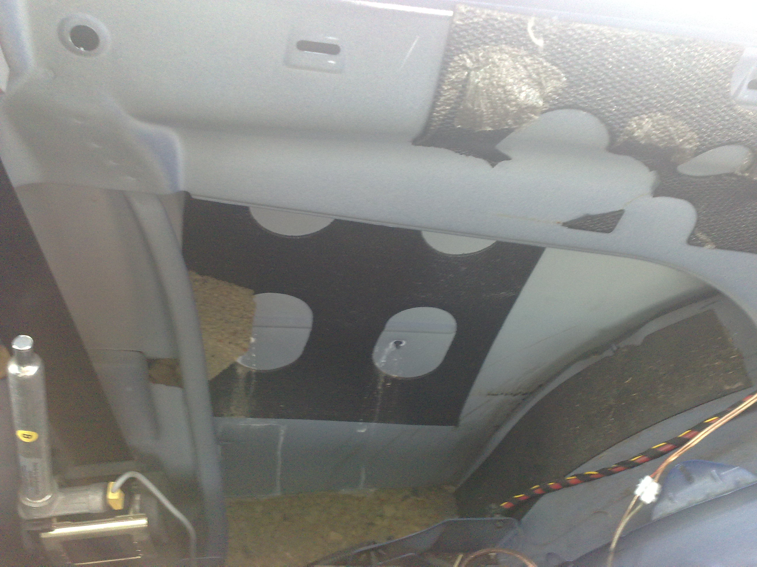

    panowie mam pytanie czym wygłuszyć tył w a3 ale wersji 3d chodzi mi o boczki próbował ktoś jakąś watoliną, matą akustyczną albo czymś takim, tam wilgoci i wody nie ma jak w drzwiach więc nie nasiąknie tylko pytanie jak to się sprawdzi?jakoś mnie te app i taśmy dekarskie się nie widzą. głośniki mam na tył audio system x ion 165 więc poważniejszy temat pod wzmacniaczem cruncha (4kanałowy) 1000w to zagra i kondek 1Fdla zabezpieczenia, pojęcie w audio mam dość sporę parę kolumn i subów złożyłem i właśnie stosowałem owe maty i watolinę próbował ktoś coś takiego do auta użyć i jak się to sprawuje? pozdrawiam i dzięki za pomoc

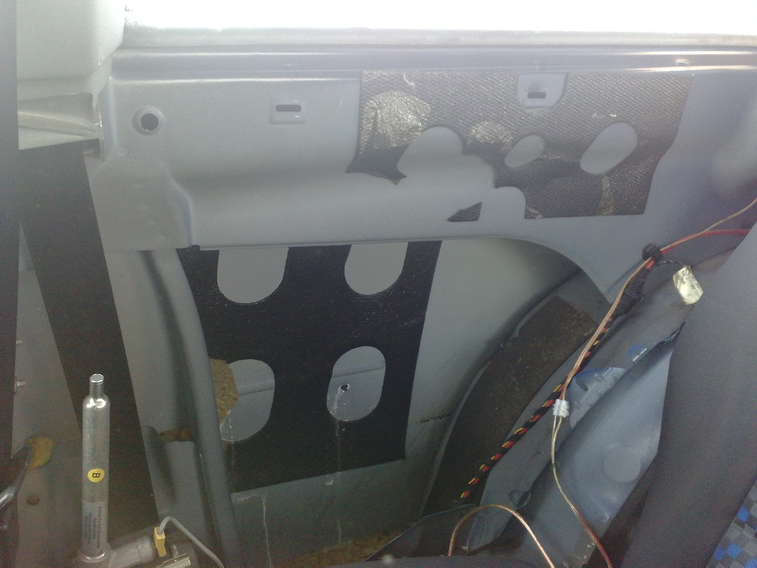

    jak bym chciał matą bitumiczną to zrobić to nawet bym nie pisał tego tematu ale chodzi o to żeby efekt był dobry bo głośniczki 950 zeta kosztują i mają nadrobić trochę niskie tony bo helixom trochę i ich brak, ale nie chce też wywalić nie wiadomo ile kasy na to....
    <img src="https://obrazki.elektroda.pl/79_1268769275.jpg" alt="79_1268769275.jpg" />
    <img src="https://obrazki.elektroda.pl/79_1268769275.jpg" alt="79_1268769275.jpg" /> tak to wygląda w a3 wiec miejsca sporo żeby zrobić niezłą komorę :)
