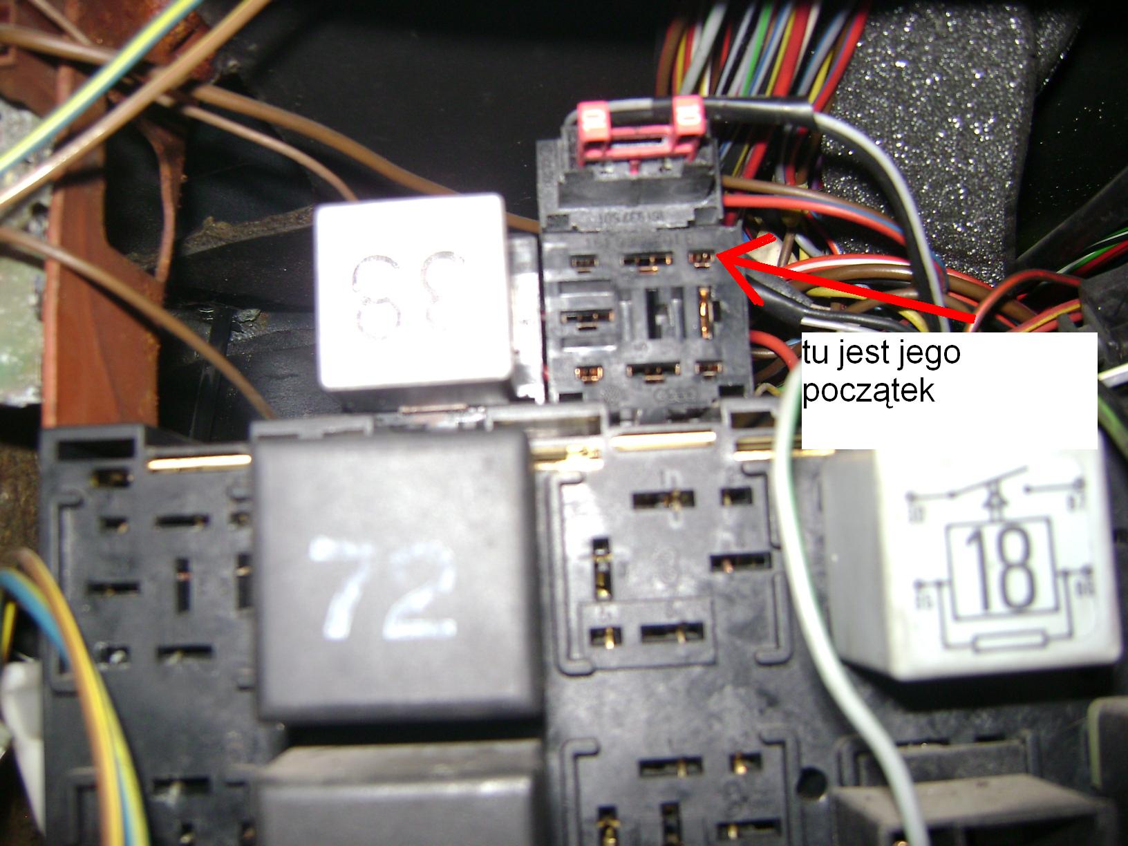

    Nie dawno temu stałem się wspaniałym posiadaczem golfa 2 w dizelku.
    pewnego razu po otwarciu maski zauważyłem ze "wisi" jakiś kabelek i nie mam pojęcia gdzie go podpiąć dzisiaj starałem się sprawdzić do czego może on być i doszedłem do skrzynki bezpieczników a dokładniej do przekaznika świec żarowych zrobiłem zdjęcia co by było łatwiej stwierdzić do czego on może być.
    Z góry dziękuje za pomoc

    Widać że ktoś już majstrował przy elektryce w golfiku. Masz wersję silnika RA lub SB, a tam były montowane mikroprocesorowe sterowniki świec żarowych. A to złącze które zaznaczyłeś służy do kontroli stanu załączenia świec, jest to informacja zwrotna dla sterownika że świece działają i ten kabelek (w oryginale niebiesko-biały) powinien być podłączony pod listwę zasilająca świece. Jaki masz numer na tym sterowniku (przekaźniku) bo powinien być 46. Może masz zmieniony bo jak padł to ciężko go dostać a w sklepie kosztuje kilkaset złotych.

    na sterowniku jest numer 46 czy to znaczy ze będe musiał go wymienić na 42? czyli ten kabelek powinienem podłączyc do listwy zasilajacej świece zarowe?
    moge dodac ze podczas grzania swiec przed odpaleniem kontrolka swieci sie bardzo długo jakies 45sek. a po odpaleniu błyka przez jakies 15 sek. czy to moze mieć zwiazek z tym kabelkiem

    Sprawdziłem jeszcze raz i powinien być numer 46, czyli masz dobry. To błyskanie może być przyczyną nie podłączenia tego kabelka pod listę więc należy go podłączyć. A co do długiego grzania to, najpierw podłącz ten kabelek i jeżeli nic się nie zmieni to musisz sprawdzić czujnik temperatury i kabelki do niego, może jest całkiem odpięty. Od strony złącza które pokazałeś na zdjęciu kabelek od czujnika wchodzi na nóżkę oznaczoną jako 'T'. Mierząc rezystancję między gniazdem 'T' a masa powinna być pewna rezystancja zależna od temperatury płynu.

    Ten przewód powinien być podłączony do czujnika temp. a nie do listwy zasilającej świece.

    Proponuję aby autor tematu po wyciągnięciu sterownika podał o jakim oznaczeniu pin wchodzi w gniazdo z szukanym kablem. Jak mnie notatki nie mylą to będzie to 'GK' czyli sygnał ze świec żarowych.

    Petermass podaj jakie masz oznaczenia pinów na przekażniku do grzania świec.Czy świece ci też grzeją jak auto jest gorące . Czujnik temperatury raczej był podłączony przewodem niebieskobiałym.

    sprawdziłem ten pin i tak jest to pin "gk" czyli co w takim razie mam zrobic? podpiac go pod listwe swiec zarowych czy pod czujnik? a jezeli do czujnika sa juz podpiete kable to mam sie wpiac w jeden z nich?

    Czujnik temp. jest pod literką T.
