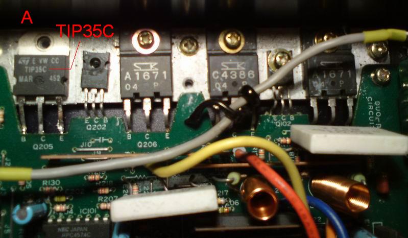

    Zostałem niedawno posiadaczem wzmacniacza jak w temacie. Po rozkręceniu obudowy okazało się że był on już naprawiany (wymieniony 1 tranzystor mocy i 4 inne). Ponieważ w temacie napraw wzmacniaczy jestem laikiem i nie wiem kto wcześniej naprawiał ten wzmacniacz, to chciałbym zasięgnąć porady czy naprawa ta została wykonana poprawnie? Chodzi mi głównie o zamienniki, czy są one dobrze dobrane? Na zdjęciach starałem się pokazać co i na jakie elementy zostało wymienione. Dodam, że po podłączeniu wzmacniacza na parę minut działał on sprawnie, zarówno na dwa kanały, jak i po zmostkowaniu. Chciałbym go używać głównie w mostku, do zasilenia tuby, ale obawiam się że jeśli jego naprawa nie została wykonana w należyty sposób może on ulec np. przegrzaniu, albo jego praca będzie niestabilna. Poniżej zamieszczam zdjęcie całego wzmacniacza, na którym zaznaczyłem literką A wymieniony tranzystor mocy, natomiast literką B inne 4 tranzystory, których przeznaczenia nie znam.
    Wzmacniacz Alpine 3541 - zamiennik końcówki mocy
    W powiększeniu część A:
    oraz część B:
    Dodam jeszcze tylko, że wszystkie zamienniki są firmy STMicroelectronics. Próbowałem sam temat ugryźć i przejrzałem noty katalogowe tych układów ale z moją niską wiedzą w tym zakresie sam nic nie stwierdziłem. Dlatego też proszę o opinie tych, którzy znają się na temacie.

    Puki nie przeprowadzisz testów pod pełnym obciążeniem to się nie przekonasz- zaznaczone elementy na zdjęciu to klucze przetwornicy.
    Co do tranzystora ( tego większego) to tu troszkę może być problem ponieważ powinny być dobierane parami- może pod obciążeniem powodować zniekształcenia , oraz uszkodzić się.

    Obawiam się takich testów pod pełnym obciążeniem, bo nie dysponuję odpowiednimi przyrządami żeby cokolwiek zmierzyć, a jeśli coś jest nie tak dobrane to mogę go łatwo uszkodzić i będzie gorzej. Co do parowania takich tranzystorów to może najlepiej drugi taki sam wlutować zamiast tego oryginalnego do pary, bo raczej oryginału już nie znajdę, albo sparować dwa inne i je wymienić w miejsce tego zamiennika i oryginału (zdaje się ukł. C4388)??
    Odnośnie tej wymiany końcówek mocy to czy na przykład te oryginalne 2SC4386/2SA1671 mogę wymienić na układy 2SC3263/2SA1294, oczywiście mam na myśli obie pary? I bez modyfikacji całej reszty, tylko te 4 tranzystory mocy??

    Ogólnie to Tranzystorów w to miejsce będzie sporo ( par) Sensownym rozwiązaniem jest wstawienie mocniejszych( sprawdzenie w nocie katalogowej)
    Z drugiej strony nie ruszał bym sprawnego kanału- szkoda pracy i części.

    Okej, tylko ja do końca nie wiem czy kanał, przy którym było coś grzebane, jest w 100% sprawny. Wprawdzie podłączyłem tego wzmaka na chwilę i było okej, grał dobrze, ale na niewielkiej mocy. Z kolei w temacie https://www.elektroda.pl/rtvforum/topic1194870.html]Link[/url] kolega kris6661991 napisał że jeżeli jeden kanał chodzi na innych tranzystorach to o trybie mostkowym można zapomnieć i że nie wiadomo co z prądami spoczynkowymi w takiem układzie końcówek mocy. Jeżeli zaś pokusiłbym się jednak o wymianę tych tranzystorów to jakie z obecnie dostępnych mógłbym do niego wsadzić? Czy te, o których wspomniałem będą opowiednie?

    Teoretycznie- powinno się wymienić się końce mocy na identyczne- Praktycznie kilka wzmacniaczy miałem gdzie uległ uszkodzeniu jeden kanał i wymieniłem tylko te uszkodzone na inne i zdało egzamin.
    Co do zamienników to nadadzą się te co napisałeś- Sprawdź tylko czym się różnią w porównaniu z oryginałami

    Postanowiłem jednak że narazie nie będę nic zmieniał w tym wzmacniaczu. Potestowałem go trochę i jak narazie (odpukać!) nic się nie dzieje, wzmacniacz działa poprawnie, przynajmniej w odsłuchu. Popróbowałem nawet przy wyższej mocy jak działa i jedyne co zaobserwowałem to wzrost temperatury, ale to raczej normalne we wzmacniaczach. Może jedynie kupię jakąś dobrą pastę termoprzewodzącą i poprawię mocowanie wszystkich tranzystorów, żeby lepiej oddawały ciepło. A co do końcówek mocy to może kiedyś na spokojnie poszukam coś dobrego i pobawię się z wymianą całości.
