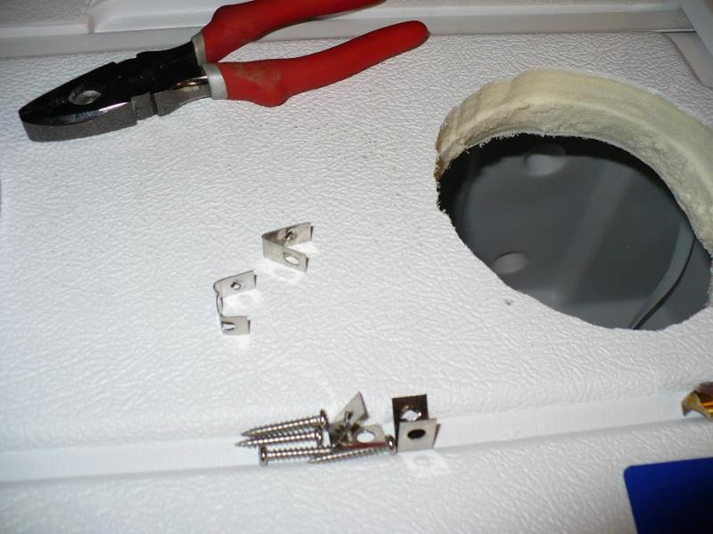

    Krok pierwszy, to kupno właściwych odpornych na wodę głośników, Adam użył głośników 5.25” Marine Speaker firmy BoSS. Kolejny krok to wycięcie dziur na głośniki w obudowie lodówki.
    Radio stereo w lodówce turystycznej

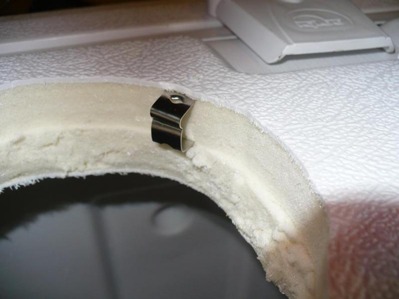

    Następnie należy osadzić głośnik w dziurze. Okazało się ,że metalowe klipy dołączone do mocowania głośników bez problemu dają się osadzić miedzy ściany lodówki, a całość trzyma się dość dobrze

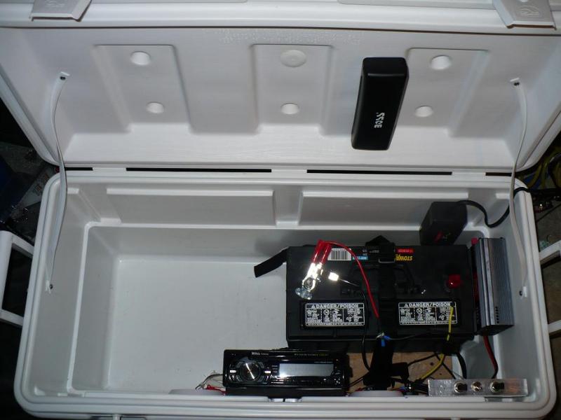

    Następnym krokiem jest osadzenie akumulatora i radia. Dołączono także małą ładowarkę sterowaną panelem do ładowania akumulatora w domu, który steruje też radiem, widocznym w prawym dolnym rogu.

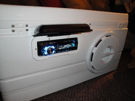

    Dalej Adam zakupił, wodoodporny panel do radia firmy West Marine, wyciął dziurę, z tyłu lodówki i zamontował tam panel.

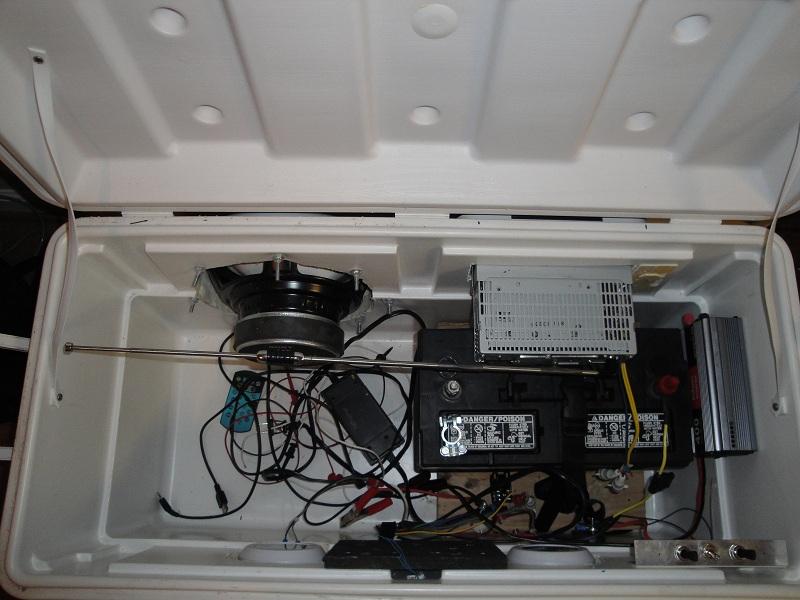

    Później Adam, domontował tylny głośnik, który w przyszłości ma służyć jako subwoofer.

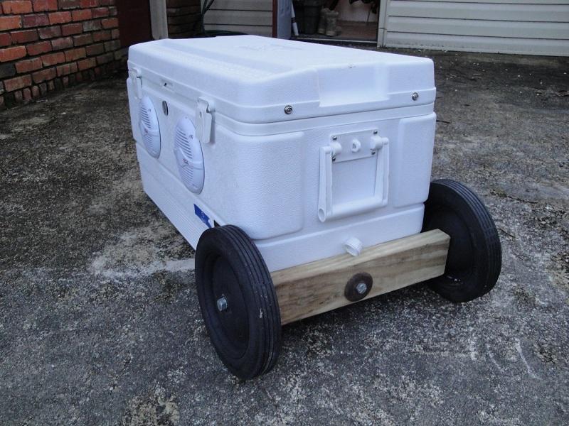

    Po zamontowaniu wszystkiego, waga całości wyniosła ponad 20kg, więc Adam postanowił skonstruować system transportu. W tym celu wykorzystał wózek, który kiedyś zbudował. Całość przymocował poprzez zawór, do wylewania zbędnej wody (nie będzie już potrzebny).
    Radio stereo w lodówce turystycznej Radio stereo w lodówce turystycznej
