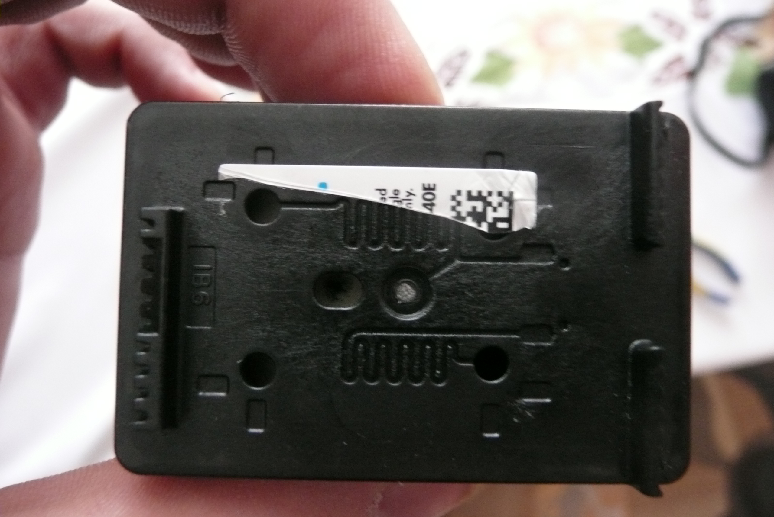

    Witam Wszystkich użytkowników forum
    Wiem:
    Korzystając z tematów https://www.elektroda.pl/rtvforum/topic1328730.html oraz https://www.elektroda.pl/rtvforum/topic1159823.html mniej więcej już wiem w jaki sposób mogę dopełnić w/w cardrige.
    Pytanie:
    Zwracam się z zapytaniem do bardziej doświadczonych userów o pomoc w następującej kwestii...Przez który z otworów należy dolać tuszu do pojemnik (patrz poniższy rysunek)...Na podstawie przedstawionego przez kolegę padmak w jednym z w/w postów schematu nie jestem niestety w stanie zidentyfikować który to otwór
    Hp 1660 regeneracja tuszy CC640E
    Dodatkowo:
    Niniejszy post odnosi się do czarnego tuszu
    Czy każdorazowo po dopełnieniu cardrige - a należy go odpowietrzyć...
    Z góry dziękuje za wszelką pomoc

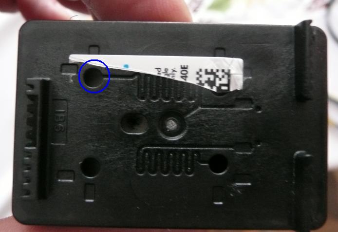

    Witam Wszystkich ponownie
    Metodą prób i błędów po rozebraniu identycznego starego cardrige - a doszedłem do tego, że otwór przez który należy dolać tuszu to ten zaznaczony kolorem niebieskim na rysunku poniżej...
    Drukarka pracuje bez zarzutu i wydruku jest w bardzo dobrej jakości...

    Dziękuję za pomoc. Napełniałem wcześniej losowo wszystkie po kolei :) Teraz nalałem ze 3CM~ do tego otworu co wskazałeś. Drukarka drukuje od razu z dobrym nasyceniem.
    Pozdrawiam i temat do zamknięcia przez autora :)..
