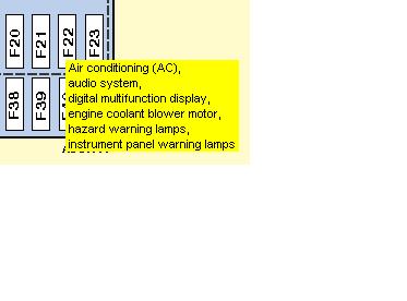

    Witam tak jak w temacie mam świerzy nabytek Opel Vecta B 1999 2,0 dti lecz dojechalem do domu i zaczely sie cyrki pali mi caly czas bezpiecznik numer 22 na wylaczonym zaplonie tez .. nie wiem o co biega juz szukalem przyczyny w lampach radiu lampkach w drzwiach lampce w podsufitce ... wylacza mi sie panel od klimatronika radio oraz kierunki nie moge jezdzic normlanie mnie krew zalewa pomocy :(

    Odłaczaj po kolei te urzadzenia co przestaja działac i sprawdzaj czy jest zwarcie, stawiałbym na zapalniczke, ale sprawdź.

    Panowie oddalem do znajomego malego elektronika u którego robi duzo znajomych i bez problemu skasowal mnie hehe 20 zł i 2 piwa ... po problemie kabel gdzies byl przepalony pozdrawiam

    Główną przyczyną bylo radioo philipsa po wlaczeniu radia chwile chodzilo i pstryk :/ koniec .. radio przyczyna smieszne ale prawdziwe
