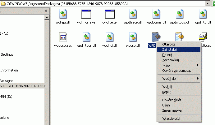

    Lecz pasujące sterowniki możemy znaleźć w katalogu C:\WINDOWS\RegisteredPackages\{981FB688-E76B-4246-987B-92083185B90A}
    Sterownik umieszczam w załączniku plus upgrade Windows Media Player 11 wersja 11.0.5721.5145
    Pobieramy go wypakowujemy i klikamy prawym przyciskiem myszki na plik WPD10.inf i wybieramy zainstaluj. Gdy się zainstaluje system poprosi o zrestartowanie komputera klikamy na OK.
