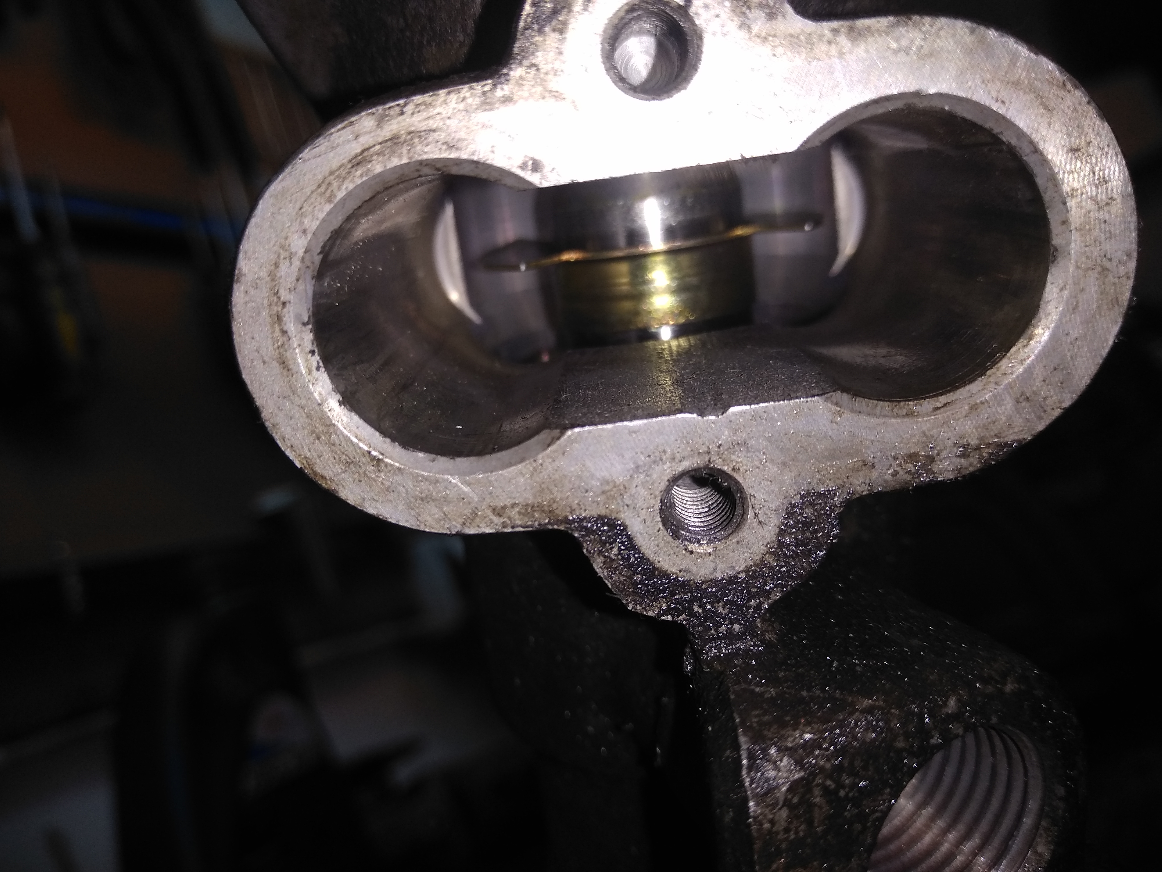

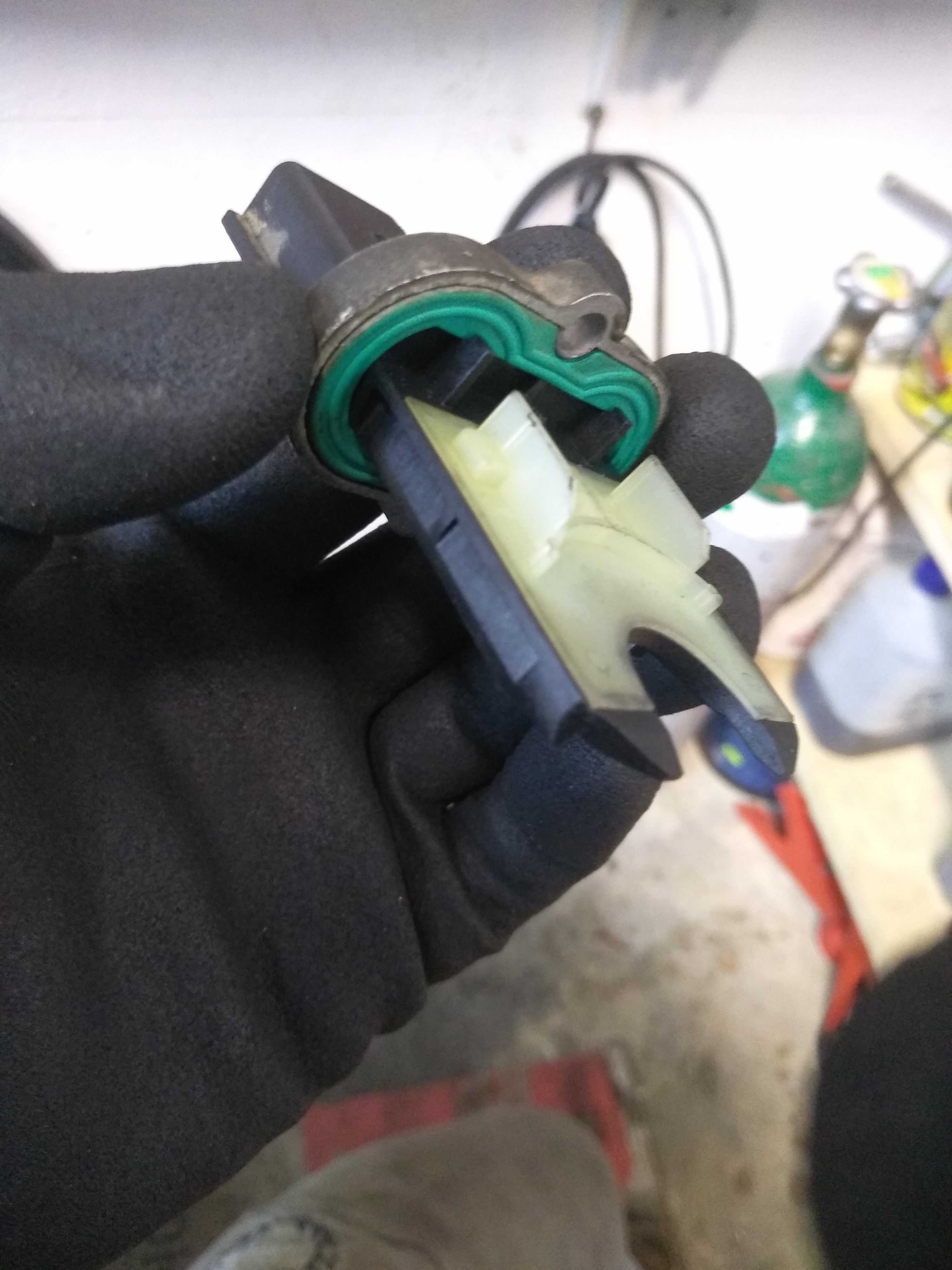

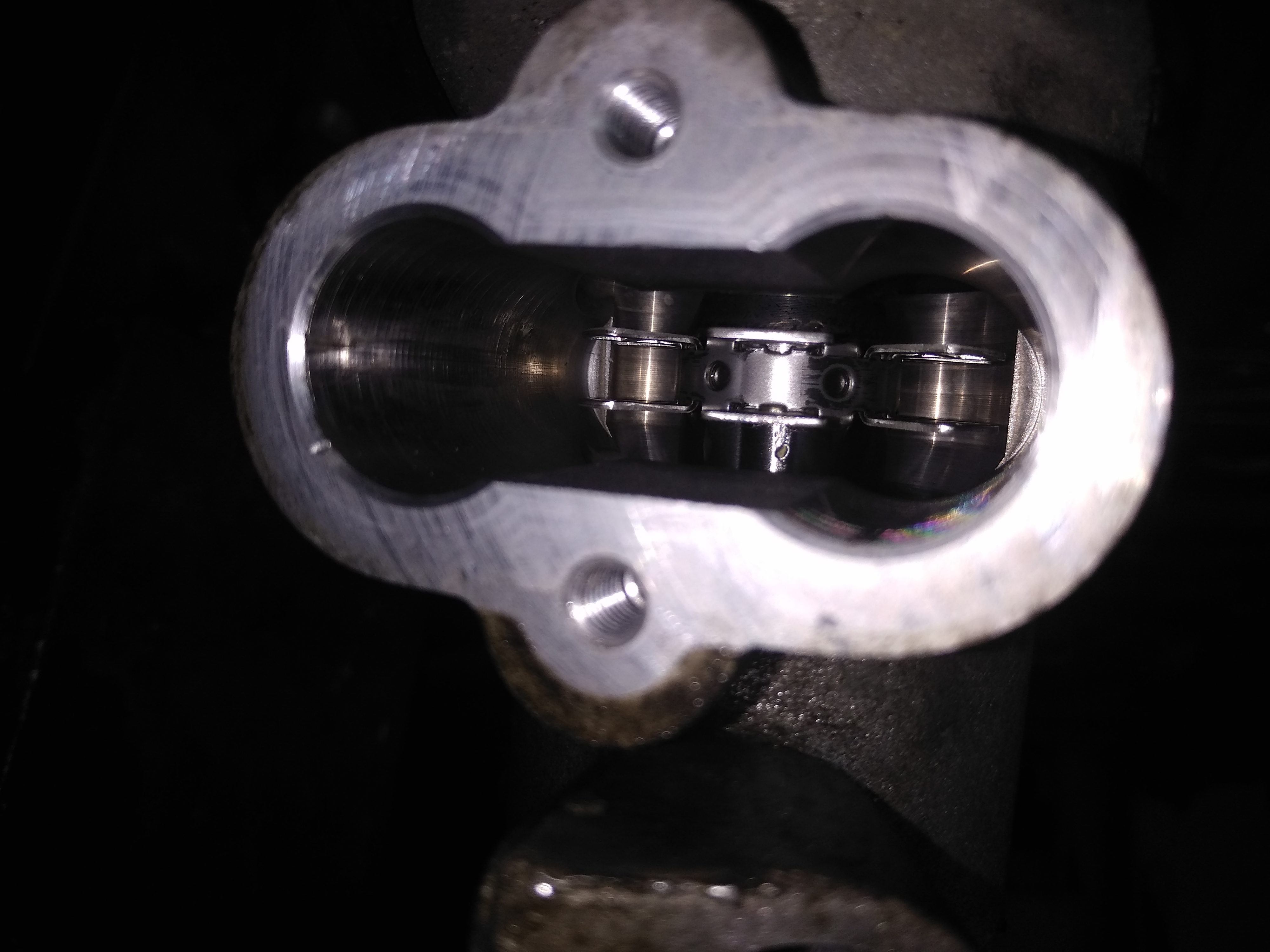

    Witam, odkopie trochę temat.
    Kupiłem do Fabii 1.4MPI 50kW maglownice z Ibizy. Okazało się jednak iż mimo tego, że obie są z TRW to magiel z Ibizy posiada inny rodzaj czujnika. Teraz nie wiem czy da się to jakoś ze sobą zgrać? Przerabiał ktoś ten temat może? Wystarczy zamienić wtyczki czy jest to grubszy temat?
  • #4 19120499
    radiogaga
    Serwisant RTV
    Czujniki są inne i elementy metalowe współpracujące z nimi w przekładni są różne.Są pompy na oba czujniki.Może to jest rozwiązanie.
  • #5 19121583
    corpha76lon
    Dziś z braku czasu na oczekiwanie "nowej" zapiąłem tą... i niestety nie działa, co było do przewidzenia. Wspomaganie działa słabiej ale działa no i wyświetla bład. Przypuszczam że bedzie to bład uszkodzenia czujnika i pompa pracuje w trybie serwisowym.
    wkładać nowej pompy sie raczej nie opłaca, wole szukać odpowiedniej przekłądni
