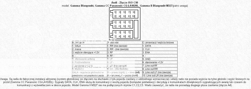

    Posiadam fabryczne radio Alfy Romeo 156 z obsługą kaset magnetofonowych. Chciałbym podłączyć do niego player MP3 poprzez złącze AUX (Line-in). Nie wiem tylko które piny za co odpowiadają i czy w ogóle radyjko ma wejście sygnału. Instrukcja milczy. Na stronach studio24 znalazłem opis pinów fabrycznego radia Alfy 156, niestety tam gniazdo wygląda inaczej.

    Najszersza kostka to zapewne wyjście na zmieniarke. Proponuje uderzyć o schemat zmieniarki, która może z tym współpracować i odnaleźć schemat wyprowadzeń.
  • #7 7844744
    slawex1983
    Dokładnie kolego. Tylko ja jestem w tym całkowitym laikiem. Moje ubogie doświadczenie podpowiada mi, że potrzebne będą trzy piny: lewy gł., prawy i masa.
    http://elektron.pol.lublin.pl/users/djlj24/studio24/kable/isooem.htm
    Z tej stronki ciekawe jest np. drugie radyjko (Audi - Złącze ISO C10), gdyż gniazda ma takie jak przy moim.
    Jak podłączyć CD/MP3 do fabrycznego radia Alfy Romeo 156
    Ciekawią mnie piny 9 i 10. Czy Line Out znaczy wyjście sygnału ze zmieniarki? Czy może tak jak to sugerują opisy wyjście sygnału z radia? (co nawiasem mówiąc wydaje mi się dziwne).

    Wyjścia line out to swego rodzaju przekaźniki sygnału do radia. To po nich idzie "muzyka" do radia. Tak więc aby opracować swoje złącze aux musisz je brac pod uwage oraz masę.

    Aha bo to schemat przyłączen radia. Tyle, że na Twoim radiu z tego co widze wszystkie są dostępne więc pokombinuj.

    Gniazdo C służy przecież do podłączenia zmieniarki. W jakim celu radio miałoby wysyłać sygnał audio do zmieniarki? Chyba raczej zmieniarka powinna dawać sygnał do radia?

    Dałem sobie spokój z podłączeniem cd\mp3 do radia. Kupiłem oryginalną zmieniarkę CD i wszystko gra.
