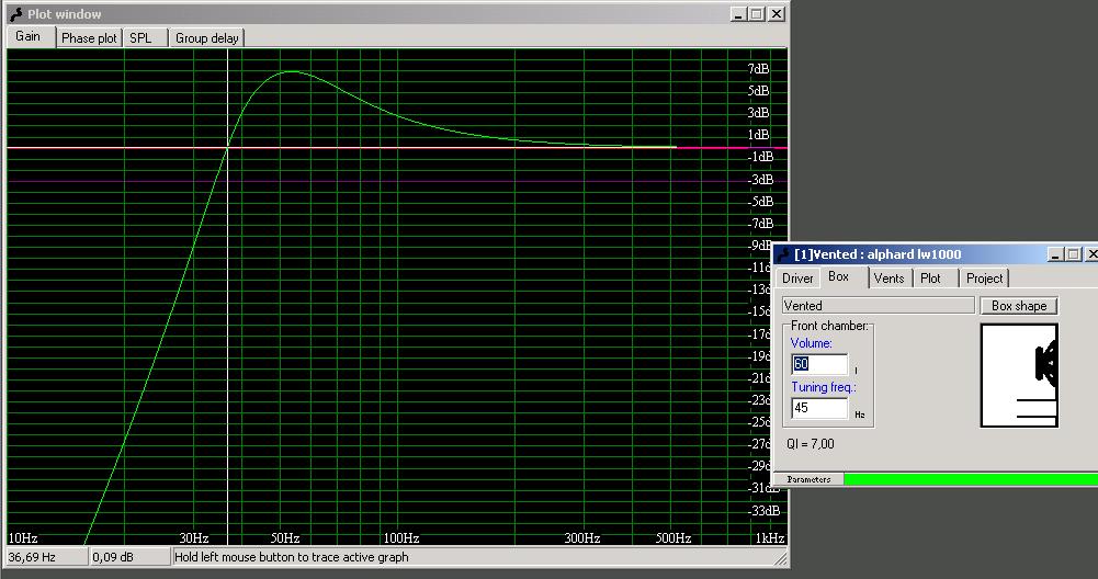

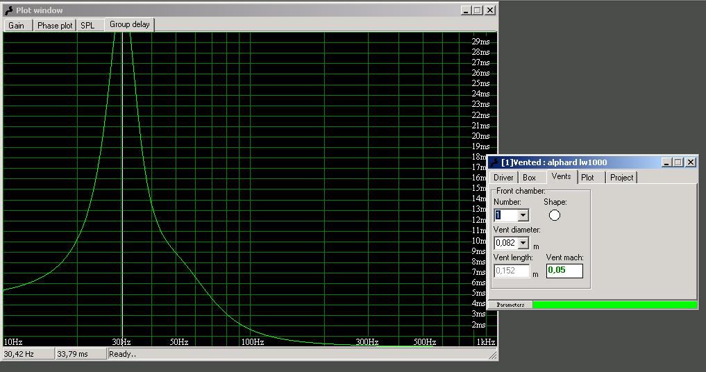

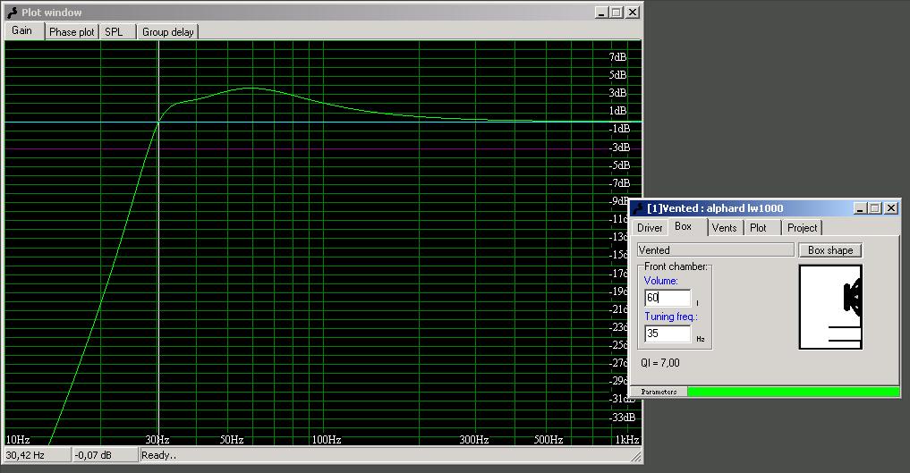

    grzebię po forum od jakiegoś czasu...
    Obejrzałem instrukcję winisd i nadal nurtuje mnie kilka spraw.
    Czy parametr Vas tego głośnika to 35l czy jak jest to w pliku *wdr 0,035?
    Założyłem, że 35l.
    Zastanawiam się nad skrzynią 60l
    Mam dwa warianty:
    1
    Dobieranie skrzyni do subwoofera na Alphard lw1000 Dobieranie skrzyni do subwoofera na Alphard lw1000
    2
    Drugi wydaje mi się lepszy, niższe zejście oraz bardziej płaska charakterystyka wzmocnienia poszczególnych częstotliwości. Niestety group delay wyższe o 10ms przy 30Hz.
    Za pierwszą opcją przemawia group delay na poziomie ~20ms.

  • #4 7840722
    Karolo MPower
    Poziom 30  
    Zrob skrzynie 55 litrów brutto ( cos odejdzie na port o odpowiednim strojeniu ) + wygluszenie i zagra to dobrze.
  • #5 7840916
    dawidus
    A na jaką częstotliwość stroić?
  • #6 7850359
    ukashec
    Na 40Hz możesz spróbować na początek. Ale już widzę po parametrach jaki zamulacz z tego wyjdzie... Jeszcze w dodatku napędzane z TDA = zero kontroli...
  • #7 7850555
    dawidus
    Hi-end to z tego nie będzie i ja o tym wiem.
    Na głośnikach z przodu basu nie ma w wcale więc staram się jak najtańszym kosztem coś na to zaradzić.
    A przy okazji może się czegoś nauczę.
    Czyli mówicie 55l i 40Hz.
    No to jutro zabieram sie za skrzynkę.

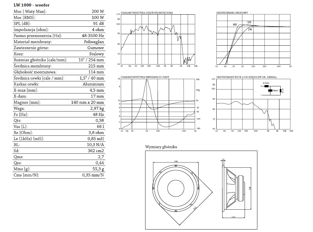

    Podpinam sie do tematu. Zakupiłem 2 głośniki lw1000 i chciałbym z tego zrobić zamkniętą skrzynie.
    Czy ktoś może podpowiedzieć jaka pojemność będzie najbardziej optymalna (nie ogarniam do konca WinISD)? Czy przedzielenie skrzyni w srodku to dobry pomysl, czy lepiej zostawic jedna duza skrzynie? Jakiego wypelnienia uzyc (czy obija sie tylko scianki czy wypelnia cala skrzynie po brzegi)?
    tutaj dane głośnika, jedyne które po grubych poszukiwaniach znalazlem na necie Dobieranie skrzyni do subwoofera na Alphard lw1000

    Stanelo na izobaryku pojemnosc kolo 28l glosniki podlaczone w przeciwnych fazach.
    Teraz zastanawiam sie nad wzmacniaczem. Jezeli ktos ma jakies sugestie to beda bardzo milo widziane. :-)
     ps. albo mam jakas badziewna wersje winisd albo dane podane przez producenta glosnikow sa zle bo po wpisaniu wszystkich wartosci wyskakuja bledy i nie da sie obliczyc obudowy. objetosc wyliczylem na podstawie tego co wyczytalem na forum
