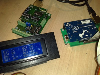

    Steve w ramach swoich prac, trwających już niemal pół roku, tworzy stale rozwijany projekt systemu monitorowania parametrów pracy samochodu. W odróżnieniu od innych, przedstawiony układ nie współpracuje z protokołem OBD-II i już istniejącym komputerem lecz opiera swoje działanie na wykorzystaniu własnych i fabrycznych czujników. Aktualnie specyfikacja systemu przedstawia się następująco:
    -zasilanie 12V z odpowiednią tolerancją na samochodowe warunki oraz filtrem
    -wyświetlacz LCD 20x4 do komunikacji z użytkownikiem
    -Arduino Duemilanove z mikroprocesorem ATmega328 jako podstawa systemu
    -8 termopar typu K
    -pomiar prędkości obrotowej z wtryskiwacza
    -dwustanowa zmiana świateł
    -8 czujników VDO, do pomiaru ciśnienia lub temperatury
    -pomiar współczynnika Lambda przy użyciu fabrycznej sondy
    -pomiar położenia przepustnicy z fabrycznego czujnika
    -analiza przyspieszenia
    -transfer danych do komputera z wizualizacjami
    -możliwość rejestrowania zdarzeń (jak np. maksymalne obroty)
    Urządzenie wykonane jest modułowo w sposób zapewniający solidność konstrukcji, co jest szczególnie ważne w przypadku wszelkich drgań i wibracji generowanych podczas jazdy. Na stronie projektu dostępna jest kompleksowa dokumentacja, włącznie ze zdjęciami 3D systemu i instrukcją montażu.

    Projekt dobry dla amatorów starszych samochodów. Nowsze auta w większości posiadają magistralę CAN i niestety odpada podłączanie się dodatkowym sprzętem nawet do żarówek i czujników drzwi a co dopiero czujników temperatury czy przepustnicy i innych. Na szczęście w większości amatorzy samodzielnej budowy takich urządzeń są młodzi i nie są za bogaci, więc mają auta starszej generacji.

    gemiel racja tylko mając nowsze auto znakomitą większość informacji możemy uzyskać odczytując dane z magistrali CAN przez co odpadają czujniki i kombinacje
