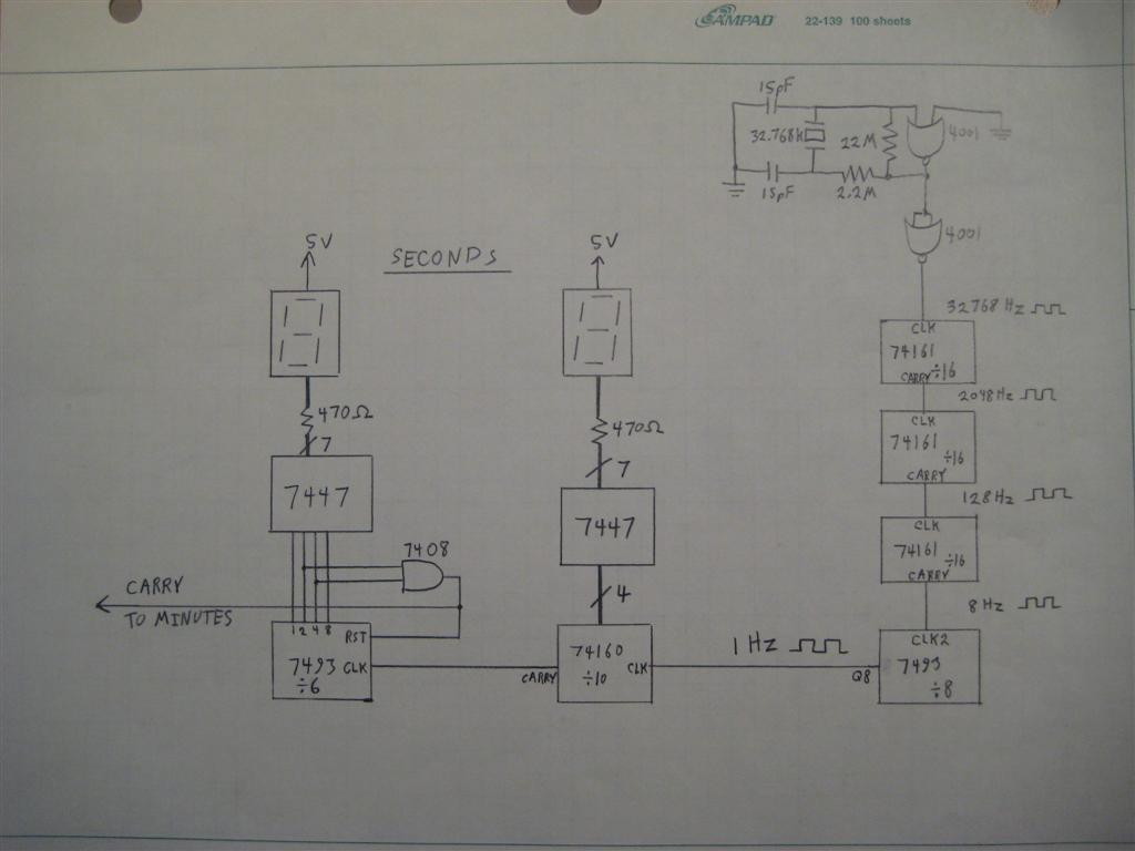

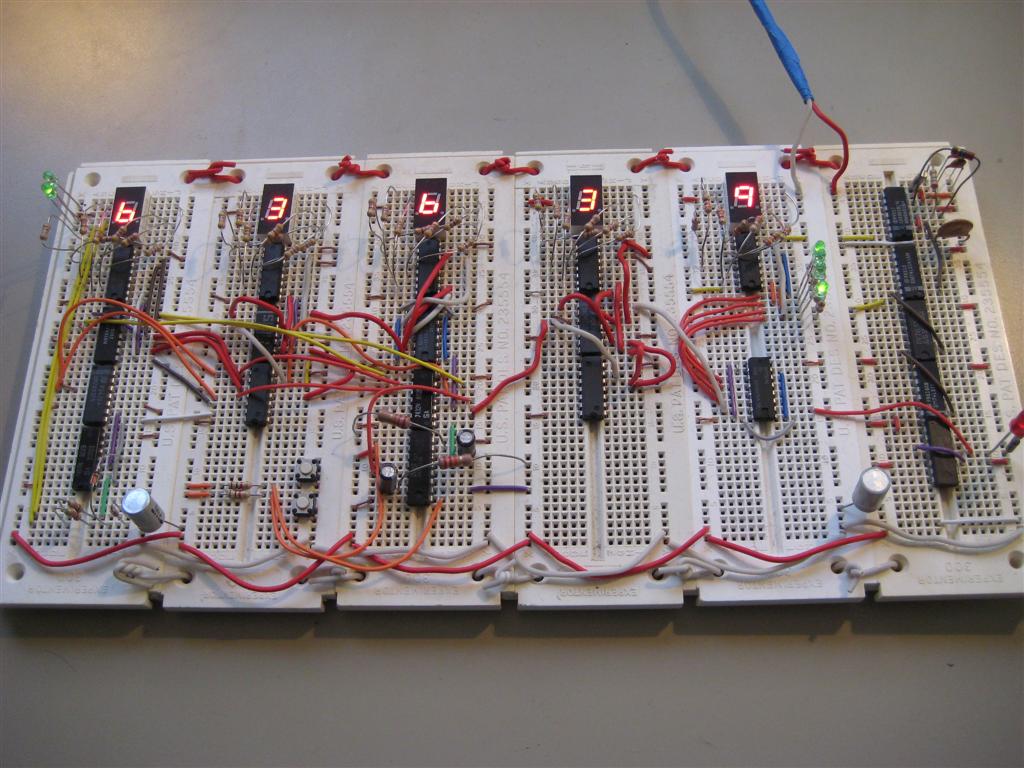

    Kenneth Finnegan, zafascynowany książką TTL Cookbook i zawartych w niej informacjach na temat odmierzania czasu, postanowił samodzielnie zaprojektować zegar oparty na układach TTL i kilku wyświetlaczach 7-segmentowych. Tak zrodziła się pozornie prosta, lecz dość kłopotliwa w wykonaniu i dająca sporo satysfakcji oraz doświadczenia konstrukcja.

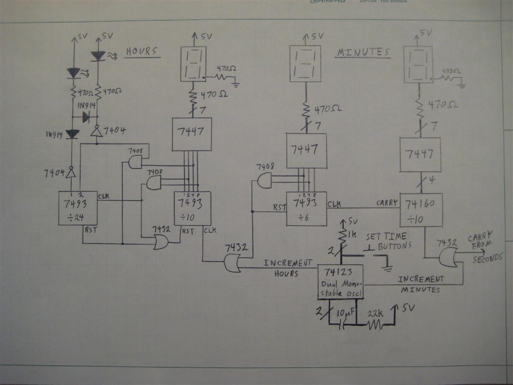

    Do stworzenia generatora przebiegu 1Hz autor wykorzystał oscylator kwarcowy o częstotliwości 32.768kHz, która została podzielona 15 razy przez 2 przy użyciu trzech układów 74161 (dzielenie przez 16) i połowy 7493 (dzielenie przez 8 ). Pozostała część to w głównej mierze zliczanie sekund, minut i godzin oraz ich wyświetlanie. Część sekund zawiera układ 74160 (dzielenie przez 10) oraz 7493 (przez 6), które sterując parą 7447 umożliwiają wyświetlenie sekund na wyświetlaczach. Na podobnej zasadzie pracuje sekcja minut z tym, że dodana została możliwość ich zmiany przyciskami. By pozbyć się drgań styków autor posłużył się podwójnym monostabilnym multiwibratorem 74123. W przypadku godzin Kenneth napotkał problemy z niewystarczającą ilością miejsca na płytkach ewaluacyjnych, dlatego na poniższym filmie znajduje się tylko jedna cyfra reprezentująca godziny. Na stronie autora dostępnych jest kilka schematów, objaśniających poszczególne funkcje zegara.

    No, pełen szacunek, w dzisiejszych czasach zrbić coś na piechotę, nieczęsto się zdarza. I jak widać działa, chociaż pewnie ten pobór prądu nieuzasadniony i innych kilka cech konstrukcji. Tym niemniej walor edukacyjny niezaprzeczalny, i ta satysfakcja zrobienia czegoś od zera.

    Takie ,,cuś'', nudząc się w pierwszej robocie po studiach (1977r), zdłubałem z nudów na lampkach nixie, na piechotę oczywiście, dodałem (tak bym to nazwał) dwa programowalne (na isostatach 13szt. na kanał: dlaczego tyle?) układy na których nastawiałem godzinę włączenia zabawek( Turandot +ZK120) i wyłączenia (plus dodatkowy przerzutnik RS z wyjściem przekaźnikowym na 220V). I nagrywałem pod swoją nieobecność ,,Sześćdziesiąt minut na godzinę''....Pokazany układ dla mnie o tyle oryginalny, że te płytki prototypowe ,,wtykane'' nie zawsze trzymają połączenia a to już rodzić może całkiem nieoczekiwanie ciekawe problemy.

    A żeby nie było tak całkiem OT, to napiszę, ze też robię taki, tyle że na CMOSach, i bynajmniej na CMOSach nie jest dużo łatwiej - właściwie jest nawet trudniej, bo trzeba sztucznie skracać liczniki z 10 do 6 (dziesiątki sekund oraz minut) oraz 2 (dziesiątki godzin). A zresztą z samymi godzinami też jest niezły ubaw. Dobrze że da się robić bramki OR na diodach.

    Nie rozumiem jednej rzeczy, otóż czy konstrukcja dzila jak typowy zegar czyli po przebiegnięciu cyklu 12h idzie od nowa czy tylko liczy godziny?
  • #9 7844154
    Urgon
    AVE...
    Działa w cyklu dwudziestoczterogodzinnym. To po prostu kaskada liczników...

    Na bramkach TTL to by się musiał składać z np: UCY 7400 a zbudowanie liczników i dzielników z 7400 zajęłoby chyba ze dwa biurka. Tak że tytuł powinien brzmieć "zegar na układach TTL" nie na bramkach.
  • #11 7846026
    cirrostrato
    slawwi nie przesadzaj z ilością kości TTL , policzmy: 6x7447(LED) lub 6x74141(nixie), 3x74390 dla sześciu liczników czasu (sekundy muszą być, najbardziej efektowne), kwarc 32768Hz plus 7400 do jego odpalenia, 2x74393 do podziału na 1Hz, dodajmy trzy 7400 na ustawianie wstępne zegara, wychodzi 15 kości dla podanej konfiguracji TTL, stosując trochę inne TTL-e i kombinując ze schematem można zmniejszyć ilość kości o jeszcze 1-2. Można dzielnik 32768/1Hz zrobić w postaci dwóch kości 74393 zamontowanych jedna na ,,grzbiecie'' drugiej, całość na decymetrowej płytce prototypowej spokojnie do zmontowania, parę godzin czasu jednak trzeba mieć. Ale fakt, że składanie liczników tylko na 7400 to już dla prawdziwego masochisty robota ale temat wiodący dotyczy układów a nie bramek TTL, zmiana nastąpiła po pierwszej odpowiedzi yogi009 w temacie.
