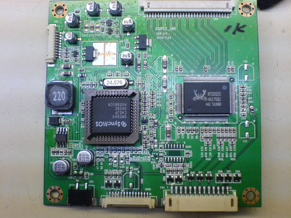

Mam nastepujacy problem z kontrolerami(mam kilka) do lcd , wszystkie wykazuja ta sama usterke , a mianowicie po "podaniu" zasilania 12v panel lcd wyswietla komunikat "no signal" do tego mometu wydaje sie, ze wszystko jest ok ale gdy podlaczymy sygnal z PC, komunikat znika i tyle brak jakiejkolwiek tresci.(probowalem z roznymi ustawieniami obrazu)
Jak wczesniej wspomnialem mam kilka sztuk z identycznym objawem , udalo mi sie ustalic ze za usterke odpowiada mikrokontroler (SyncMos SM5964), i tu zaczyna sie problem probuje skopiowac zawartosc pamieci tego ukladu (uzywam TOP2049 universal programmer) urzadzenie przeprowadza wszystkie operacje niby OK ale po zakonczeniu "buffer" jest pusty i w tym momecie prosze o wsparcie dodam , ze jesli chodzi o programownie MCU jestem laikiem ,uzywam glownie programatorow do przeprogramowywania wsadow pamieci(nigdy nie mialem wiekszych problemow z eprom,eeprom,serial EE) ale z MCU juz tak, moje podejrzenie jest takie ,ze pamiec jest zabezpieczona(zakodowana) lub moj programator jest zbyt slaby...prosze o rady co w tej sytuacji jeszcze moge zrobic.
Pcb wspolpracuje z 19" matryca samsunga LTM190ex-L01
ps. Aha uprzedzajac pytania skad wiem ,ze wlasnie w MCU tkwi problem, pragne dodac , ze mam sprawna 1sztuke , z ktorej wymontowalem uklad i podstawilem w uszkodzonych pcb , rezultat: kontrolery dzialaja poprawnie.Jako ciekawostke dodam, ze po poszukiwaniach w internecie informacji na temat tej "elektroniki" (brak pomocnych tresci) znalazlem strone producenta, wyslalem wiadomosc z opisem mojego problemu i dostalem odpowiedz , ze oczywiscie moga mi pomoc... oferuja takie kontrolery w cenie 80$ sztuka - minimalne zamowienie 500 sztuk.
