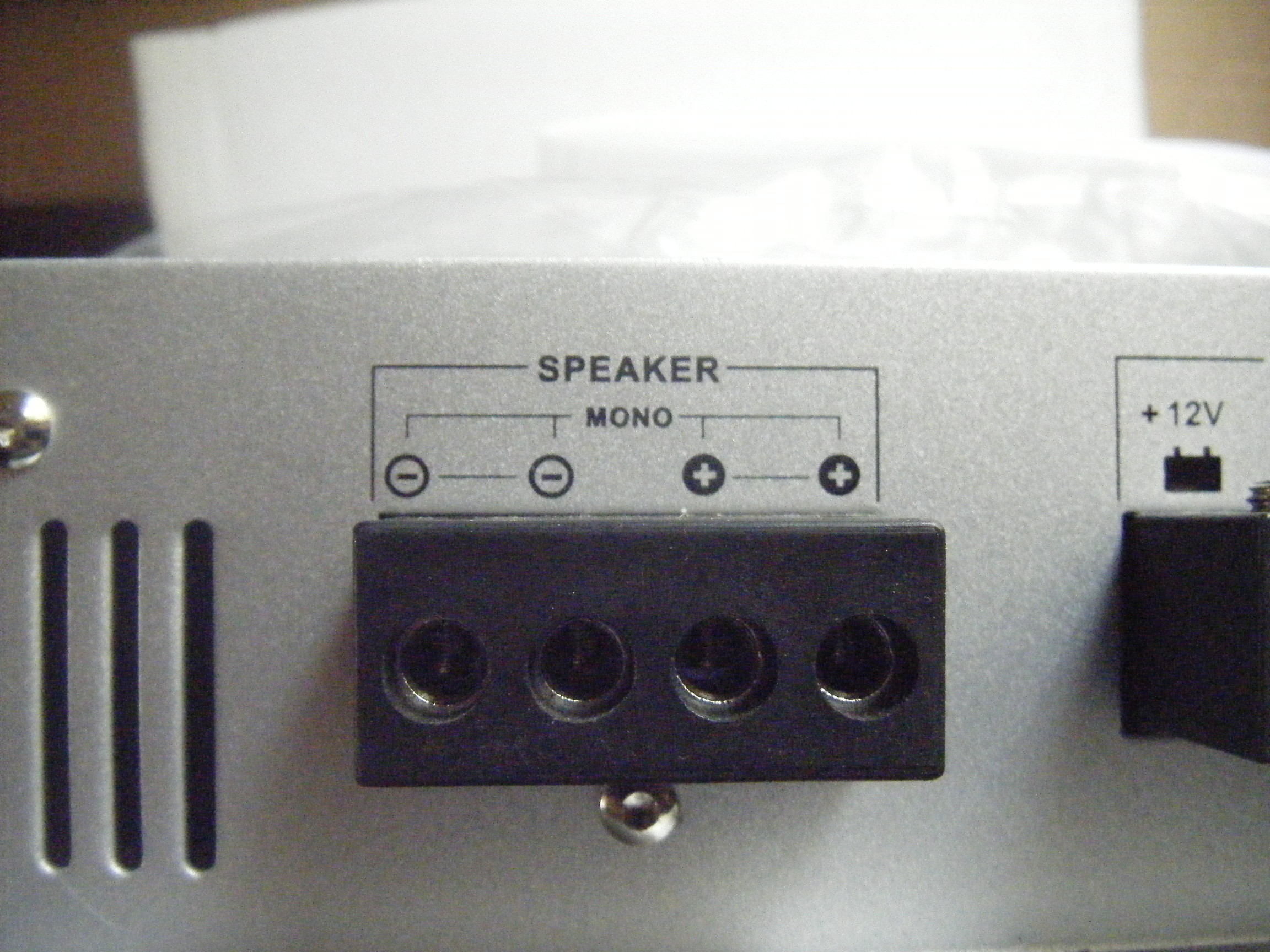

  • #24 7868997
    stepter80
    Ale jak na piecyku zrobić 1Ω.
    Zdjęcie jest podane wyżej,nie umiałem inaczej tego umieścić.Mogę przesłać zdjęcia na maila.Pozdrawiam
  • #25 7870273
    lukas22 mastah
    K... Takie pytanie to chyba tylko tutaj mogło pasc... :D Piec sie nie spina, spina sie głosnik w odpowiednia impedancje a piec to przyjmuje badz nie :P
  • #26 7870649
    stepter80
    ok. kolego skoro jesteś traki bystry to pomóż jak możesz,nie mam instrukcji do wzmaka a tam nigdzie nie pisze jak połączyć w 1Ω.to też pewnie cie bedzie bawić ale mimo wszystko dzieki
  • #27 7871893
    lukas22 mastah
    Potraficz czytac ze zrozumieniem? Mam wrazenie ze jednak nie...
  • #28 7872432
    powalla
    Moderator CarAudio
    Dość tego! Kolego zacznij od FAQ Nazara a potem poczytaj forum!
