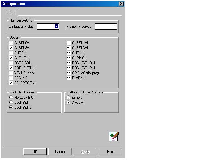

    Mam problem z attiny 2313

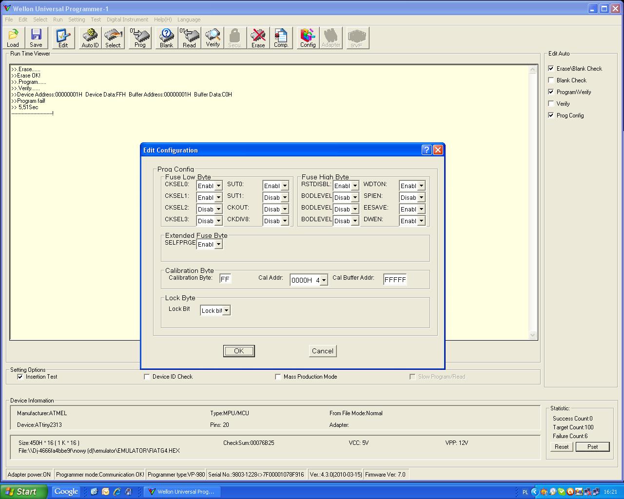

    Potrzebuje go skonfigurowac jak na obrazku 1 a w programatorze mam opcje jak w obrazku 2
    Attiny2313 pomoc z konfiguracja Attiny2313 pomoc z konfiguracja
    wiem ze problem banalny ale troche mnie przytłoczył
    Z góry dzieki za pomoc

    Zaznacz ptaszka przy "Device ID Check" i następnie "Read" na górnym pasku narzędziowym i wstaw obrazek. Sprawdzimy czy ci sygnaturę uC dobrze odczyta.

    sygnature odczytywalo mi dobrze tylko chodzi mi o to ze w różnych programach różnie sie interpretuje konfiguracje w wellonie (obrazek drugi) są opcje enabled w nawiasie 0 i disabled w nawiasie 1 nie zabardzo jarze programowanie avr-ów bo to nie moja dziedzina ale potrzebóje zaprogramwac układ do emulowania sygnału immo
  • #5 7843916
    tadzik85
    Więc w czym problem, sam napisałeś enable = 0 oraz disable = 1.
    Ustaw opcje wg tych zależności i po kłopocie. Musisz do tego przywyknąć. Określenia disable i enable stosuje sie dlatego ze w fusach stosuje się logikę ujemną. 0 oznacza opcję włączoną więc wielu osobom może się to mylić.

    W tym problem ze nie wiem jak to jest w tym programie z pierwszego screena bo to wsadzik od attiny dostalem od znajomego a on skolei nigdy nie programowal tego sam tylko zlecał to komus innemu wedlug logiki zaznaczenie w pierwszym programie ptaszka oznacza 0 czyli enable ale nie jestem pewny

    Co tu dużo mówić masz napisane np. CKSEL2 = 1 to znaczy że jak zaznaczysz ptaszka to bedziesz miał ustawiony a jak odznaczysz to będzie CKSEL2 = 0

    Więc dokumentacja w rączkę, Sprawdź funkcje każdego bitu i ustaw tak jak chcesz.
