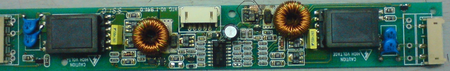

    Witam, uszkodzeniu uległ element smd oznaczony kółkiem na zdjęciu. Co to może być?

    Są to zasilacze 2 świetlówek - są odwrócone przeciwko siebie.
    Na drugim jest SOT-89 markowany AO. To jest chyba 2SC2880.
    No jest tam transyl (uszkodzony?) nie czytelnej marki.
    2SC2880 ma max Ic = 50mA | Vceo/Vcbo = 150V/200V - coś mi się wydaje że - po wstawieniu - by się skopcił momentalnie po podaniu zasilania :wink:
    'Transyl' - jeśli masz na myśli ten po prawej od zaznaczenia to IMHO dioda Schottky.
    To tyle bo ta fotka jest marna.

    To potem chyba tranzystor 2SA2880.
    Dla niego nie mam pdf, tylko obudowę = SC-63 (TO-252).
    http://www.geocities.co.jp/Technopolis/8662/X3.html
    O innych AO nie wiem. No na obrazku wygląda jako SOT-89.
    O tranzystoru w obudowie SOT-23-6 też nic nie wiem.
    No bez wymiarów albo typu obudowy .....

    Dioda jest sprawna
