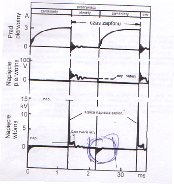

    Witam, mam mały problem. Mianowicie nie mogę zidentyfikować przyczyny spadku napięcia na uzwojeniu wtórnym cewki zapłonowej.
    teoria - przebieg napięcia cewki zapłonowej
    spadek napięcia pojawia się w momencie zamknięcia przerywacza.

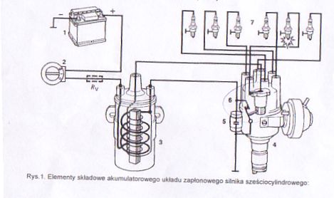

    dla przypomnienia schemat układu

    mam sie wypowiedziec na podstawie ksiazki? czy konkretnego auta?

    sebo666
    jest to typowy wykres dla aut z tym typem układu zapłonowego. Jak masz książkową wiedzę dt tego tematu to chętnie przeczytam.

    Poziom 34  
    Spadek wysokiego napięcia może być spowodowany przebiciem lub małą przerwą na świecy.

    wasylek112233
    to normalne. co drugi cykl jest "jalowy" bez cisnienia. przeskok iskry nastepuje szybciej bo powitrze nie jest sprezone co za tem idzie nie opotrzeba tak wysokiego napiecia do przeskoku.

    web69
    Poziom 33  
    W rozdzielaczowym układzie zapłonowym nie ma jałowych cykli... (traconej iskry)

    autoas
    Wykres jest prawidłowy dlaczego szukasz przyczyny, co cię niepokoi...
