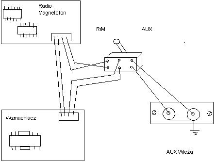

    Witam!
    Chcialbym przerobić tak magnetofon, żeby zrobić z niego wyjście na komputer. Jest to mini wieża. Ma wzmacniacz 2x15w.
    Posiadam satelitki 5w i chcialbym aby dalo się do tego podłączyć kompa.
    Wiem, że istnieje coś takiego jak kaseta, ale chcialbym to zrobic sam.
    Czy nie ma takiej opcji, żeby jakoś przerobić magnetofon lub znaleźć w nim kabelki sygnalowe, które wchodzą do wzmacniacza czyli te, które są do wejścia in?
    Pozdrawiam i proszę o odp

    goraj krzysztof
    Musisz zobaczyć jaka siedzi tam końcówka mocy. Ściągnij sobie jej notę aplikacyjną zobacz gdzie ma wejścia i po sprawie.

    Sygnał z pc wpiąć możesz w potencjometr głośności, o ile jest analogowy, lub gdzieś w płytkę wzmacniacza, a wtedy tak jak już pisał goraj krzysztof.
    Sprawdzasz na jakim IC jest końcówka mocy otwierasz notę i dochodzisz.

    Moderator Akustyka
    Można ewentualnie podłączyć komputer w miejsce głowicy magnetofonowej. Trzeba by się wpiąć przez rezystor by obniżyć sygnał.
    Trzeba by tylko zasymulować pracę kasety, bo wzmacniacz będzie włączany przyciskiem play. Odciąć trzeba zasilanie do silniczka, i jeszcze kilka kosmetycznych przeróbek

    hectormax
    Zamontować przełącznik na 2 pary styków. Zamontować gniazdo 2xchinch. Odszukać przewody (bądź ścieżki) sygnałowe L, R biegnące do modułu wzmacniacza. (Na dotyk - "Bzzz"). Przeciąć je. Styki wspólne (środkowe) przełącznika - do wejść L, R wzmacniacza. Jedna para styków przełączanych - do sygnałów L, R, które biegły na wzmacniacz i zostały odcięte. Druga para - do gniazda chinch, które będzie wejściem AUXILIARY.
    https://obrazki.elektroda.pl/84_1277002287.jpg
