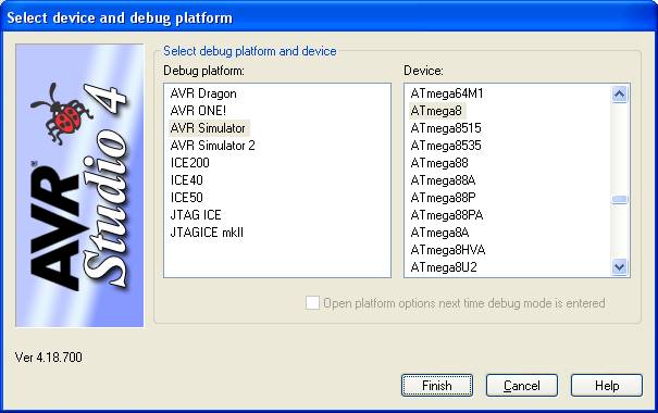

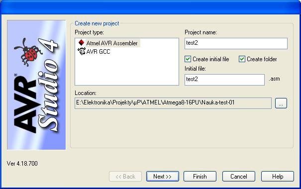

    jeśli chodzi o ustawienia AVRStudio to mam tak jak na obrazku
    czyli
    lewe okno: Debug platform - wybrane AVRSimulator
    prawe okno: Device - wybrane ATmega8
    Co jest potrzebne do nauki programowania AVR w assemblerze
    Następnie pod przyciskiem F7 lub CTRL+F7 mam zamiast Assmeble mam opcję Build - wydaje mi się nazewnictwo to jest bez znaczenia - po wywołaniu komendy z F7 lub CTRL+F7 w oknie Build pojawia mi się komunikat:
    FATAL ERROR: Cannot open output file E:\Elektronika\Projekty\µP\ATMEL\Atmega8-16PU\Nauka-test-01\Nauka_01_LED_On_Off\Nauka_01_LED_On_Off.hex: No such file or directory
    Czyli nie generuje pliku HEX - ten plik mógłbym wykorzystać do zaprogramowania

    Skoro masz dostępne polecenie Bulid to wybrałeś projekt typu AVR GCC a nie AVR Assembler.
    Nie bardzo się z tym zgadzam:
    dla sprawdzenia wykonałem ustawienia wg kroków:
    jak widać wybrałem ATMEL AVR Assembler
    kolejno AVRSimulator oraz ATmega8
    potem po uruchomieniu IDE widać, że w menu jest Build zamiast Assembler
    po kliknięciu na menu BUILD pojawia się menu ze słowami BUILD a nie Assembler
    jak widać poniżej na obrazku
    po wpisaniu programu w assemblerze w oknie edycji i uruchomieniu F7 i tak samo jak wybiorę CTRL+F7 lub z menu Build and Run
    w oknie komunikatów BUILD na dole pojawia się FATAL ERROR z treścią
    o braku pliku z rozszerzeniem HEX

    może problem z nazewnictwem to jedna sprawa związana z wersją AVRStudio4.18 build 700 i odpalonym SP2 do AVRStudio 4.18
    inny problem to błąd
    może czegoś nie ustawiłem czy jakoś tak

    W ścieżce dostępu do pliku/programu w asm masz niedozwolone znaki. AVR Studio nie lubi nazw z polskimi znakami typu ąćęłńóśźż i innymi narodowymi, oraz bardzo nie lubi spacji.

    Faktycznie coś ze ścieżkami do plików
    zmieniłem nazwę katalogu z µP na MikroProcesory
    w ścieżce
    na
    E:\Elektronika\Projekty\MikroProcesory\ATMEL\Atmega8-16PU\Nauka-test-01\Nauka_01_LED_On_Off
    Poszło - teraz tylko poprawki w kodzie i zobaczymy
