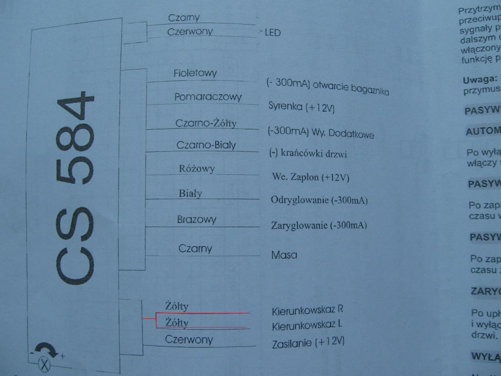

    Witam, potrzebuje porady. Kupiłem sobie Punto I i ma nawet centralny z alarmem, nie znalazłem na obudowie centralki ani marki ani żadnego numeru. Przy otwieraniu i zamykaniu wydaje dźwięk i mruga kierunkami z tym że mruga tylko z jednej strony? Gdzie może być przyczyna? Kable od i do centralki sprawdziłem i wszystko jest podłączone, znalazłem też jakiś "czarodziejski" przycisk po zdjęciu obudowy kierownicy, to jest jakaś płytka z przyciskiem i kawałkiem przewodu, co to jest? To wyłącznik serwisowy?

    Mała płytka z przyciskiem, połączona z centralką alarmu dwużyłowym kablem to "wyłącznik awaryjny". W zależności od modelu alarmu pozwala na deaktywację alarmu bez pilota, czasami pozwala na "dopisanie" nowego pilota do systemu.
    Skoro nie działa jedna strona kierunkowskazów, a instalacja jest OK, to jest możliwe że uszkodzeniu uległ przekaźnik wewnątrz centrali lub jedna z dwóch diód separujących obwody kierunkowskazów (zależy jaka centrala).
    Musisz odszukać , które przewody biegną z centralki do kierunkowskazów , odłączyć je i podłączyć za pośrednictwem dodatkowych diód separujących do dodatkowego przekaźnika, który będzie sterowany z centrali alarmu. W ten sposób odciążysz stary wewnętrzny przekaźnik centrali i "przedłużasz" jej żywot bez ingerencji w jej wnętrze.

  • #4 7851724
    pajączek25
    Spotkałem się też z takim rozwiązaniem że, centralka miała zabezpieczenie kierunków na przewodach koloru żółtego.
    Brązowe kable z bezpiecznikami do kierunkowskazów też bywają ;)
    Jednak liczę na to , że bezpieczniki zostały sprawdzone w pierwszej kolejności !
    W załączeniu przykładowy schemat instalacji centralki alarmu z użyciem
    pary przewodów L i P z niezależnymi bezpiecznikami (do sprawdzenia bezpieczniki lub przekaźniki wewnątrz centralki)
    Fiat Punto I problem z centralnym.
    oraz przykład alarmu z jednym wspólnym wyjściem na kierunkowskazy, które należy odseparować diodami na stroną L i P (do sprawdzenia diody)

    pajączek25
    A ja spotkałem się, że centralka miała zabezpieczenie kierunków na przewodach koloru zielonego.
    I co w związku z tym?
    Chyba nie jesteśmy tutaj po to żeby jeden drugiemu ubliżać, tylko pomóc, a kolega norbert.s. próbuje się wywyższać. Nie mam zbyt dużego doświadczenia w alarmach, ale co producent to inne kolory przewodów
