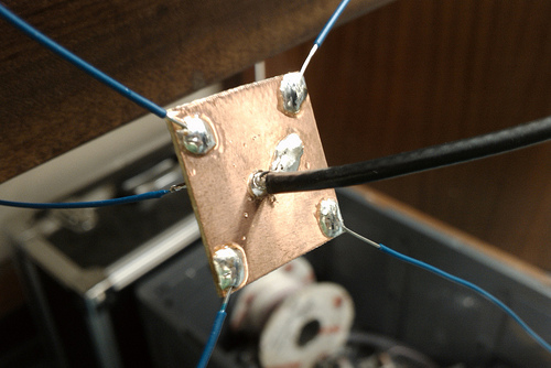

    System składa się w głównej mierze z Arduino z podłączonym do niego układem EM-406a GPS oraz wąskopasmowym modułem radiowym Radiometrix NTX2 FM. Arduino analizuje dane NMEA z układu GPS i formatuje je w odpowiednie ciągi, które następnie transmitowane są poprzez radio. Częstotliwość nadawania została ustawiona na 434.650MHz tak, aby wiele osób mogło odbierać transmisję i pomóc w śledzeniu. Zasilanie układu zrealizowano na czterech akumulatorach litowych, których łączne napięcie zostało zredukowane przez wbudowany w Arduino stabilizator (zapewniając przy okazji odrobinę ciepła). Do systemu wykonano specjalną antenę z kawałka płytki PCB, kilku drutów oraz przylutowanego przewodu koncentrycznego RG-174 na 1/4 długości fali. Żeby zapobiec w pewnym stopniu dostaniu się wilgoci do połączeń, użyto taśmy izolacyjnej oraz plastikowych rurek od napojów do zabezpieczenia anteny. Układ działa bardzo sprawnie, co można zauważyć na poniższym filmie:
