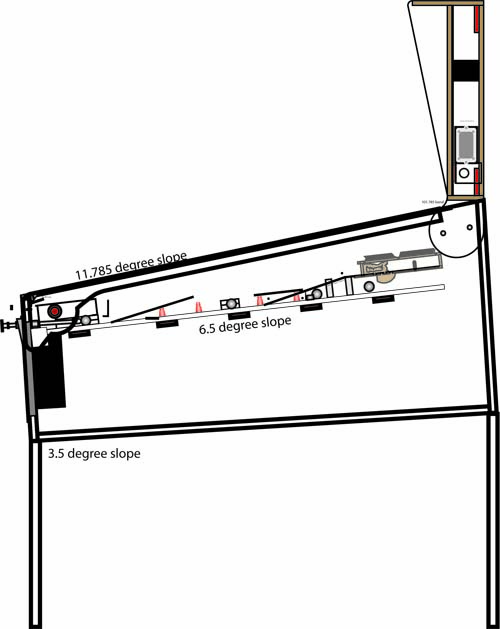

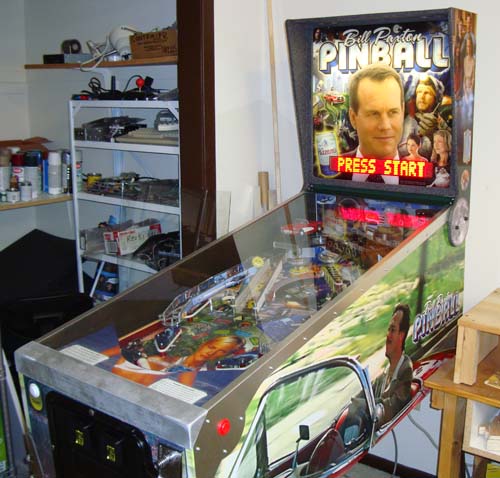

    Któż nie pamięta sławnych automatów do gry Pinball, które powoli odchodzą w zapomnienie. Ta niezwykle popularna gra, sterowana mechanicznie, wydawała się posiadać duszę. Amerykanin o nicku Benheck pięć lat temu postanowił skonstruować swój wymarzony Pinball i w końcu mu się to udało. Ogrom pracy, pomiarów i poszukiwań dał interesujące efekty, o czym każdy wchodzący do pokoju czy choćby przeglądający jego stronę internetową może się przekonać. Gra stylizowana jest na postać aktora Billa Paxtona, stąd również nazwa. W trakcie zabawy odgrywane są jego wypowiedzi z różnych filmów.

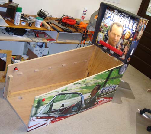

    Mózgiem urządzenia jest mikroprocesor Parallax Propeller, który zajmuje się odtwarzaniem próbek dźwięków i muzyki, zawiera logikę gry, kontroluje wejścia/wyjścia oraz steruje samodzielnie wykonanym wyświetlaczem LED. Obudowa maszyny wykonana została ze sklejki z zachowaniem wszelkich wymiarów standardowej fabrycznej konstrukcji.

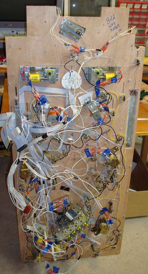

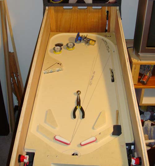

    Zdjęcia z budowy:
