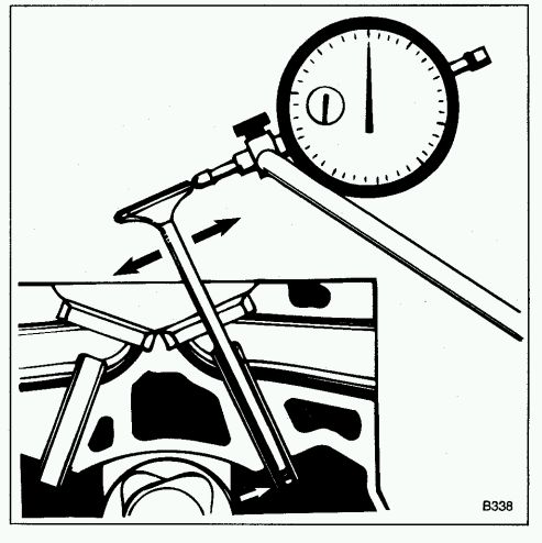

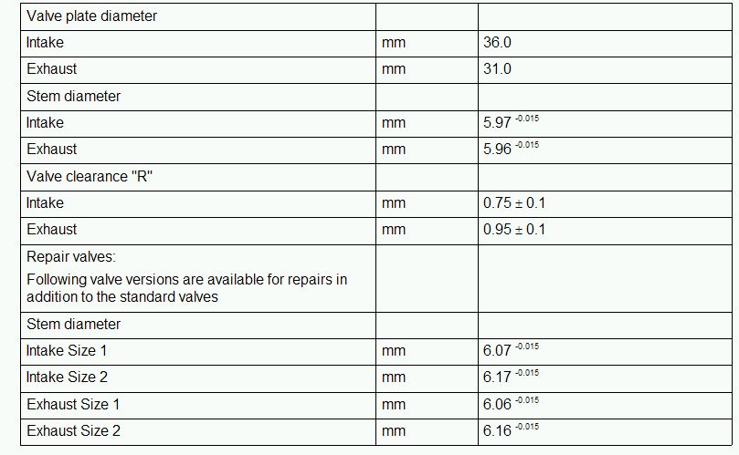

    Mam pytanie odnośnie luzów zaworów w prowadnicach. Jest to głowica BMW 318tds z '95r. silnik M41.
    Otóż zdemontowałem zawory żeby zobaczyć, jakie są te luzy. No i wszystkie wydechowe mają takie sobie nieduże luzy w prowadnicach, natomiast wszystkie ssące mają dużo większe (kilka krotnie większe) w porównaniu do luzów na wydechowych.
    No i pytanie:
    1. czy w stanie nowym wszystkie zawory w prowadnicach powinny mieć takie same luzy :?:
    2. czy ssące powinny być luźniejsze od wydechowych :?:
    3. czy po prostu ssące zużywają się szybciej i dlatego tak mam :?:
    Pytanie może śmieszne, ale nigdy nie miałem z tym do czynienia. Jak by ktoś mógł to proszę o wyjaśnienie.
    Zastanawiam się jeszcze czy prowadnice zaworów ssących są takie same jak zaworów wydechowych :?:

    megamacs
    Orientacyjny luz trzonka zaworu w prowadnicy powinien wynosić około 0,0015 średnicy trzonka.

    Tak mierzony luz może wynosić maksymalnie 0,5 mm.
    W ten sposób mierząc 0,5mm to max dla obydwu zaworów ssącego i wydechowego :?:
    Przy tak wysuniętym zaworze na ssącym mam na pewno więcej niż 1mm, około 1,5mm. Na wydechowym może być coś koło 0,5mm, jeśli już to niewiele więcej.

    megamacs
    W tym miejscu to można zmierzyc luz na uszczelniaczu a nie prowadnicy. Nikt nie pisał o nowych zaworach. Wnioskuję że chce stare zawory i nowe prowadnice założyć.Owik czy wiesz co znaczy słowo "orientacyjny"?To jest prowadnica a nie jakiś skobel od komurki na drzewo.

    RobertLodz09
    Poziom 30  
    A możesz kolego megamacs podać w którym miejscu mierzysz luz , lub w jaki sposób? Pozdrawiam!

    Tak. uszczelniacze można zdjąć bez ich niszczenia. Lecz jaki sens jest wymieniać te prowadnice?W miejscu pokazanym przez kolegę owika zawór może być nie tknięty. Jakaś straszna kombinacja tu się wdała. nowe prowadnice używane zawory ! Luzy mierzy się w miejscu pracy zaworu.Przy tak znacznym wysunięciu może nas to zmylić.zamiast bawić się z prowadnicami to lepiej je prze frezować pod nad wymiarowe zawory.Wtedy wypadało by frezować gniazda i dotrzeć je .Aby dokładnie określić jakie luzy powinny być w tej głowicy trzeba by określić z czego są wykonane prowadnice i same zawory. Przy znacznych luzach zawory mogą się szybciej wyklepać ponieważ zanim się ułożą w gnieździe będą się po nim osuwały aż do zamknięcia. W ten sposób długo nie pojeździ.Przyjmując taką samą rozszerzalność cieplną zaworu i tulejki możemy dojść do wniosku że zbyt mały luz też nie będzie wskazany z obawy przed zatarciem.Kiedyś słyszałem opinie że od spasowania całego silnika zależy jakie parametry osiągnie i jak długo je utrzyma więc im dokładniej tym lepiej myślę że przy zaworach luz powinien być mierzony w tysięcznych częściach milimetra.Ale tylko w momencie gdy prowadnica zostanie rozwiercona na konkretny wymiar i do tego wymiaru doliczymy luz zakładany .W ten sposób określimy średnicę trzonka.6+0.004 i zostaje nam otwór na zawór.Raz robiłem w swoim samochodzie prowadnice.Dałem ślusarzowi głowice zawory i prowadnice nie mówię o uszczelniaczach bo to oczywiste po pewnym czasie odebrałem telefon że gotowe. Montaż i jazda bez zastanawiania się czy o.5 czy 0.004mm.

    Awerss
    no to już wiem jak się mierzy luz zaworów w prowadnicach i wiem, że mam te luzy za duże, ale…
    nie mogę znaleźć odpowiedzi, ani sam ani w necie, w jaki sposób smarowane są zawory w prowadnicach tzn., w jaki sposób olej tam się dostaje i dlaczego zbyt duży luz powoduje ubytek oleju i jego spalanie, a co za tym idzie dymienie. Najpierw myślałem, że w prowadnicy jest jakiś otwór doprowadzający olej, ale dokładnie się temu przyjrzałem i nic takiego tam nie ma. Od góry jest uszczelniacz.
    Nie daje mi to spokoju i zanim pojadę do warsztatu żeby mi wymienili prowadnice, szlifneli zawory i przefrezowali gniazda chciał bym się dowiedzieć o co w tym chodzi i dlaczego tak się dzieje.
    Jak by ktoś był w stanie wyjaśnić mi jak to się dzieje to będę wdzięczny. Szukałem i szukałem, ale wszędzie piszą, że wymiana samych uszczelniaczy nie pomoże, jeżeli będą luzy na prowadnicach i dlatego trzeba je wymienić, ale nigdzie nie mogę znaleźć odpowiedzi dlaczego tak.
