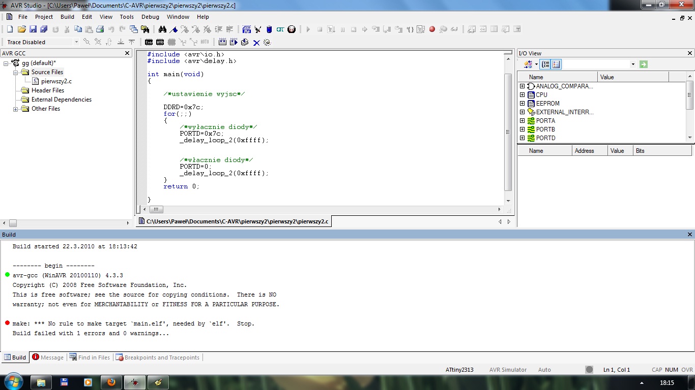

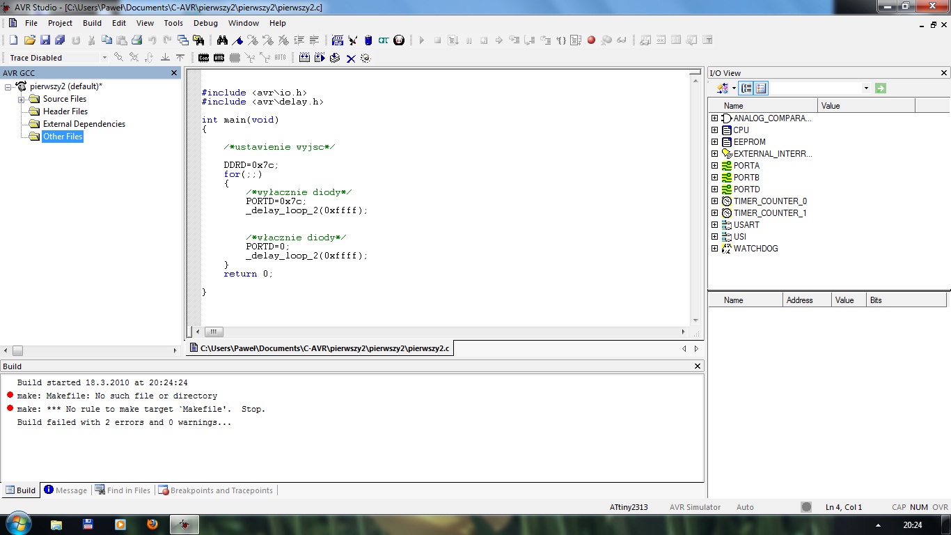

    Mam taki problem zainstalowałem oba te programy jak w tytule i mniej więcej je ustawiłem, ale nie do końca, ponieważ wyskakuje mi taki błąd:
    Problem z [AVRStudio][WinAVR]
    wiem, że ten błąd oznacza, że nie ma zdefiniowanych bibliotek, a wszystkie biblioteki są w WinAVR, nie mogę znaleźć folderu do jakiego mam te biblioteki przenieść w AVRStudio . Czekam na odpowiedzi bo wydaje mi się, że to nie o to chodzi tylko o biblioteki .

    Niegdzie nic nie masz przenoscic. Zobacz czy sciezki sa prawidlowo ustawione. W options mozesz tez wskazac gdzie sa narzedzia. Czasami na takie dolegliwosci pomaga przeinstalowanie wszystkiego jeszcze raz.

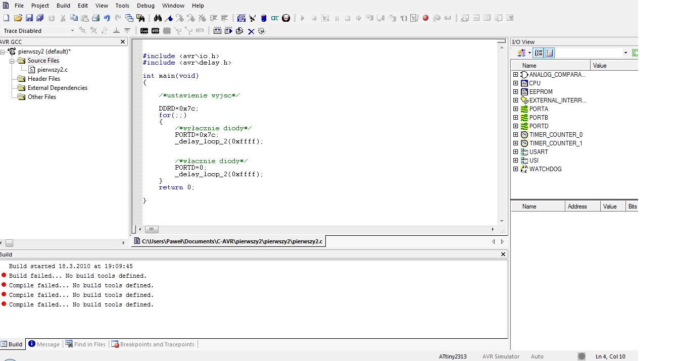

    Ewidentnie nie masz zainstalowanego winavr. Zainstaluj najpierw AVRstudio i potem winavr.

    Po przeinstalowaniu , najpierw instalowałem studioavr a potem winavr to wyskakuje teraz następujący problem
    ja juz powoli nie wiem o co chodzi także pomóżcie

    Zastosowałem się do tej ostatniej rady i wyskoczył mi błąd ,że mam zatrzymać main.elf tylko gdzie to jest ?? niżej pokazuje komunikat dla upewnienia się czy dobrze go zrozumiałem

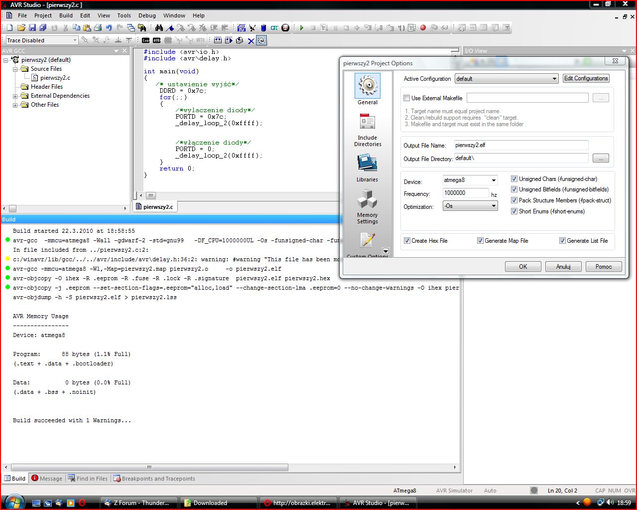

    ZbeeGin
    Przecież, twój program nie nazywa się main.c tylko pierwszy2.c! Nic nie mieszaj z makefile przez mfile jak kompilujesz a AVR Studio. Wszystko się ustawia w tym oknie.
    Proszę. Program skompilowany bezbłędnie.

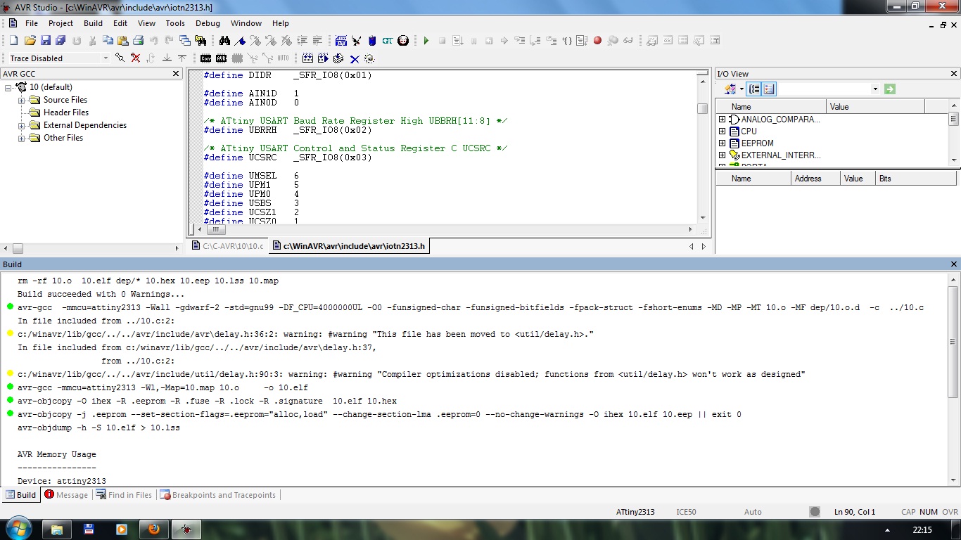

    Z tą nazwą programu to moja wina głupi błąd . Lecz odkryłem rozwiązanie tego problemu chodziło o to ponieważ ścieżka programu była z polskimi znakami dlatego miał problemy z tym i właśnie zmieniłem katalog i od razu działa wszystko , wyskoczyły mi jeszcze do tego dwa ostrzeżenia i dlatego chciałem je wyjaśnij na początku bo jestem początkujący i ich nie rozumiem

    Pierwsze to informacja, że delay.h został przeniesiony do innego katalogu w drzewie include i zalecane jest poprawienie odpowiedniej definicji na:
    #include <util/delay.h>
    Drugie to wyłączona w opcjach optymalizacja: przełącznik -O0. Zatem zmień ją w polu Optimization na -Os. Jeśli zaś edytowałeś makefile to tam zmień z 0 na S:
    # Optimization level, can be [0, 1, 2, 3, s].
    #     0 = turn off optimization. s = optimize for size.
    #     (Note: 3 is not always the best optimization level. See avr-libc FAQ.)
    OPT = s
