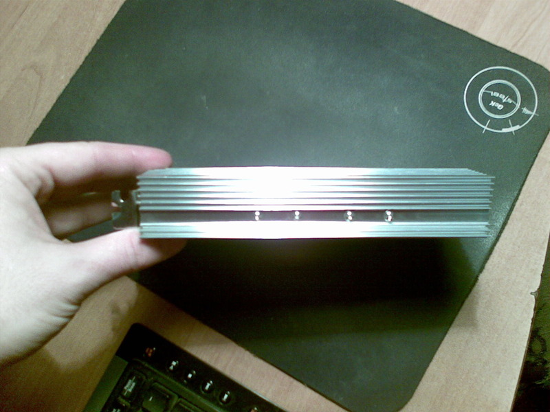

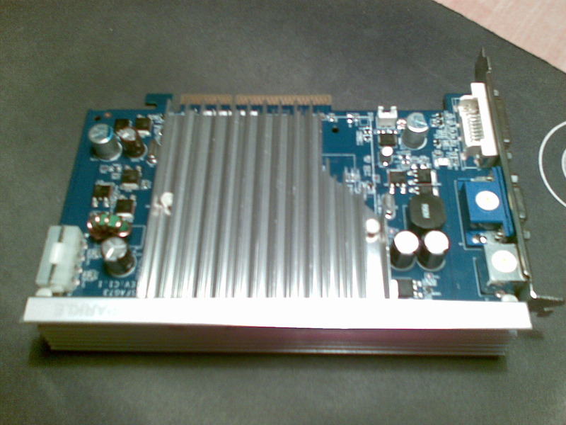

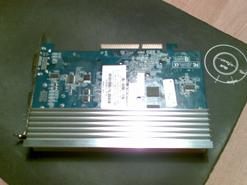

    Dziś przyszła do mnie przesyłka z upragnioną kartą GeForce 7300GT Sparkle z pasywnym chłodzeniem. No i niestety radość szybko się skończyła, gdyż karta niemiłosiernie się grzeje (w spoczynku dochodzi do 90 stopni!) i po niespełna 10 minutach pracy komputer się wiesza, co bym nie robił. O dziwo zmniejszenie odświeżania monitora z 75 do 60 Hz trochę wydłuża czas pracy. I raczej nie jest to kwestia temperatury, bo jak otworzę komputer i przystawię pokojowy wentylator ponad 30 cm średnicy, gdzie karta schładza się spokojnie do poniżej 70 stopni, to też się wiesza. Od czego to może zależeć i gdzie leży przyczyna? Czy domontowanie wentylatora (np. takiego od procesora) na ten radiator coś pomoże?
    Tak wygląda karta:

    Jeżeli nie masz na kartę gwarancji to ja zajrzałbym pod radiator na grafice.
    Pasta może być jakaś stwardniała, zapsuta (miałem taki przypadek, utrudniała odprowadzanie ciepła na radiator). Zmierzam do tego, że należało by zobaczyć czy jest dobre odprowadzenie ciepła.
    1. Zdjąć radiator
    2. Wyczyścić radiator oraz układ,
    3. Dać nową, pewną pastę,
    4. Zmontowac i wypróbować czy jest lepiej.
    5. Jakiś wiatraczek na radiator nie zaszkodzi
    Jeżeli to nie pomoże to wiele możliwości innych nie masz, ewentualnie jeszcze mozesz próbować przetaktować procek karty w dół ale to się mija z celem.
