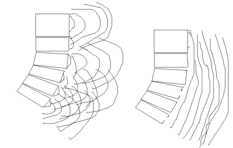

    DynamikS
    System line-array ma za zadanie liniowo rozprzestrzeniać dźwięk.Najważniejszym głośnikiem jest Driver.Oczywiście musi on być do właśnie takiego zastosowania.Stosując zwykły wysoko-tonowy brzmieniowo to już nie będzie line-array (tylko wizualnie)
    Do wyobrażenia sobie tego zamieszczam szkic.

    DynamikS
    Tak jak napisałem wcześniej najważniejszy jest wysoko-tonowy.Nisko-tonowe nie są już takie ważne.Nie wiem czy zauważyłeś ale raczej nigdy nie stosuje się więcej niż jeden driver w kolumnie.
    Tu masz artykuł na temat promieniowania dźwięku na danych częstotliwościach.

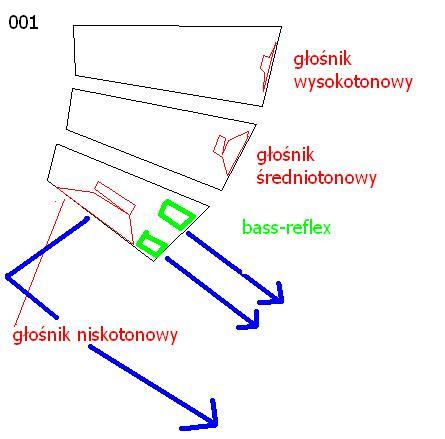

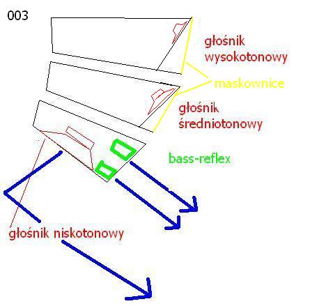

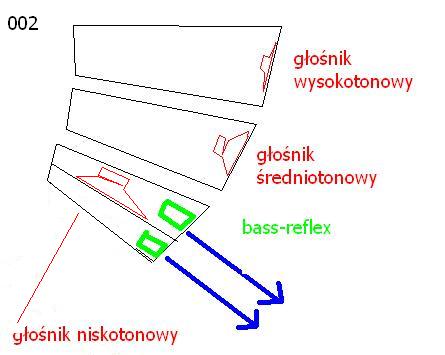

    Natomiast wymyśliłem jeszcze (poza opcją kolumny dwu lub trójdrożnej + kilku atrap), jeszcze taki zestaw opierający się o 3 kolumny (na stronę), jedna z głośnikiem wysokotonowym, jedna ze średniotonowym i jedna z niskotonowym, pytanie tylko czy większy sens ma zrobienie kolumny z niskotonowym głośnikiem zamontowanym do obudowy na zewnątrz, czy całkowicie w środku? Oczywiście wszystkie kąty na rysunkach są przypadkowe, pytanie czy fala teoretycznie pod odpowiednio dobranym kątem może się odbić w ten sposób?
    rysunki:

  • #7 7855458
    DynamikS
    Fala może się odbić ale niekorzystnie.Odbicie się od ściany powoduje opóźnienie fali w stosunku do fali promieniującej w stronę słuchacza.Jak już coś to band-pass (002) jest najlepszym wyjściem.

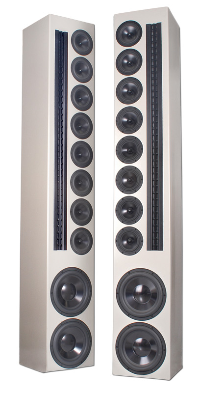

    DynamikS
    Tak wygląda domowe line-array.
