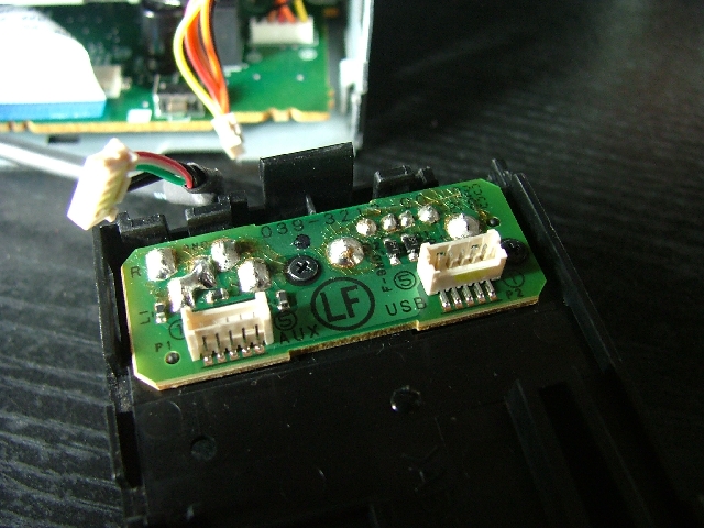

    Denerwował mnie wystający pendrive z przodu radia, który już kilka razy potrąciłem więc wyprowadziłem sobie kabelek do tyłu. Może komuś się przyda.

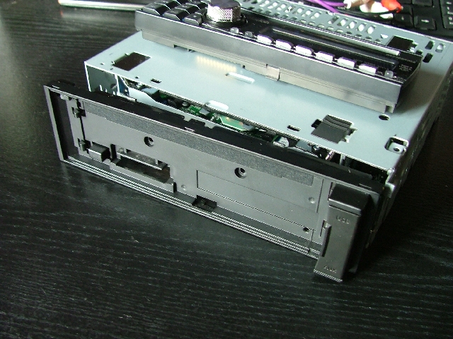

    Odkręcamy dwie śrubki z przedniego panela i zdejmujemy podważając zatrzaski z boku i góry
    Wyprowadzenie USB z tyłu radia w Clarion DB288 DXZ388

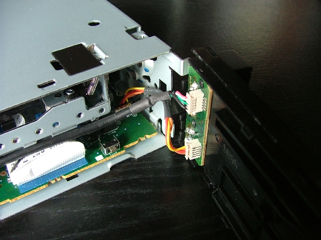

    Panel trzyma się na kabelkach z wtyczkami, które rozpinamy

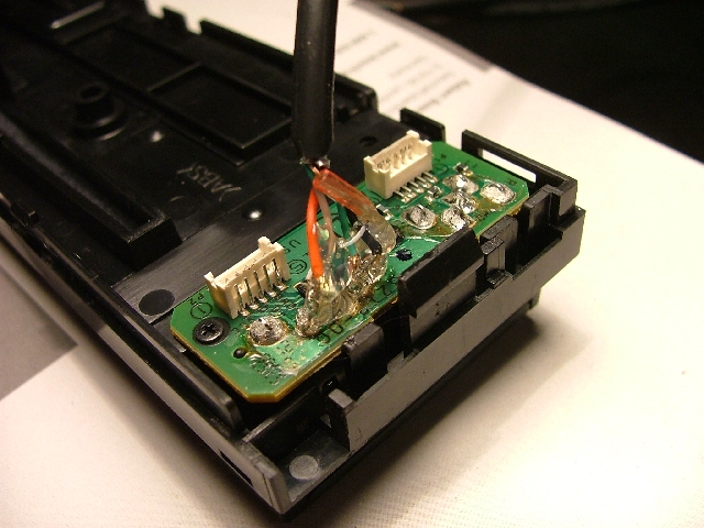

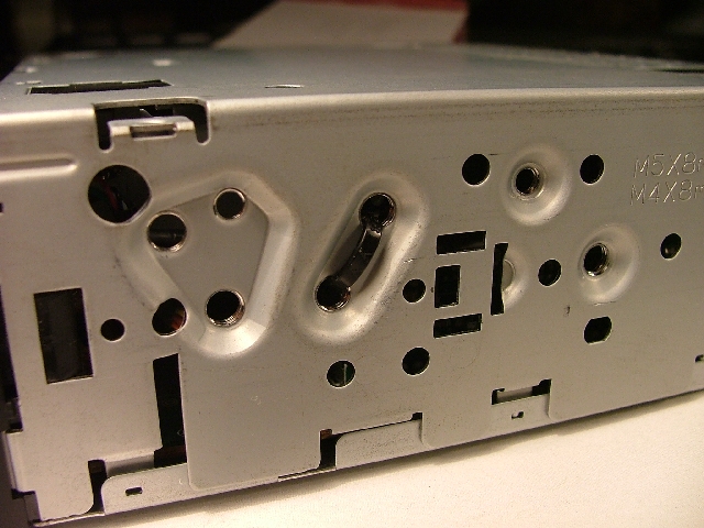

    Z tyłu widać gdzie wlutować przewód. Kupujemy przedłużkę USB za 5 zł, obcinamy tyle ile nam potrzeba i lutujemy.
    Kolory przewodów lutować według schematu małej wtyczki obok.
    Przyczepiamy przewód z boku żeby nie wyrwać przypadkiem z lutów.

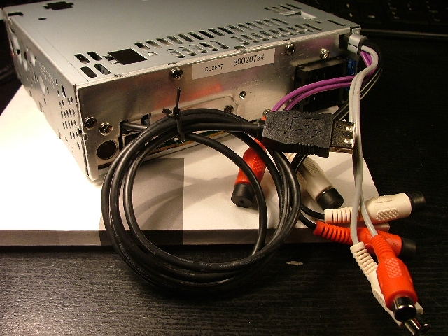

    i mamy już wyprowadzone z tyłu USB.

    W przewodzie idzie nieizolowana żyłka, którą lutujemy do masy (te dwa duże luty-mocowanie USB na płytce). Miernikiem możemy sprawdzić czy nie ma gdzieś zwarcia i odpowiednie piny na kablu łączą z płytką.

    OK poprawiłem. Przeróbka taka chyba jest podobna w DXZ588, bo gniazdo USB oddzielone jest od panela.

    Tylko, że nie tak łatwo w innych radyjkach jak w tych clarionach, bo tu po zdjęciu panela gniazdo zostaje na czołowej płycie, a w niektórych jest tak, że gniazdo schodzi razem z panelem. Trzeba wtedy rozbierać chyba całe radio, żeby znaleźć na płycie to złącze, ale reszta podobnie.
