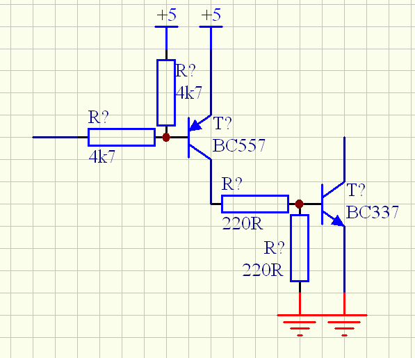

    Potrzebuję załączać i wyłączać urządzenia 24V i 0,5 A każde.
    Jest ich ponad 100.
    Postanowiłem zrobić to z użyciem ekspandera I2C PCF8574 i PCF8574 A i NPN BC337- 40.
    Kupiłem ich 16 i już zaprogramowałem, gdy okazało się, że mają bardzo niewielką wydajność prądową przy stanie wysokim 300uA. W stanie niskim zalecane chyba jakieś 12mA na wyjście.
    Czy da się zaprojektować jakiś układ, który pozwala na takie sterowanie?
    Szukam już od 3 dni w google i nic. Na elektrodzie wątki się urywają.
    Mowa była o tym żeby użyć MOSFETów, ale zdaje się, że są dość drogie (chcę się zmieścić w kwocie 50 groszy na urządzenie). Poza tym mają większy opór, a zalezy mi żeby nie było dużych strat napięcia.
    Proszę o pomoc.

    tadzik85
    BC557 ma do 0,1 A.

    grozny_
    Układ ULN2803A się nie sprawdzi bo ma za małe wzmocnienie.
    Nie wiem jak się odwraca fazę.

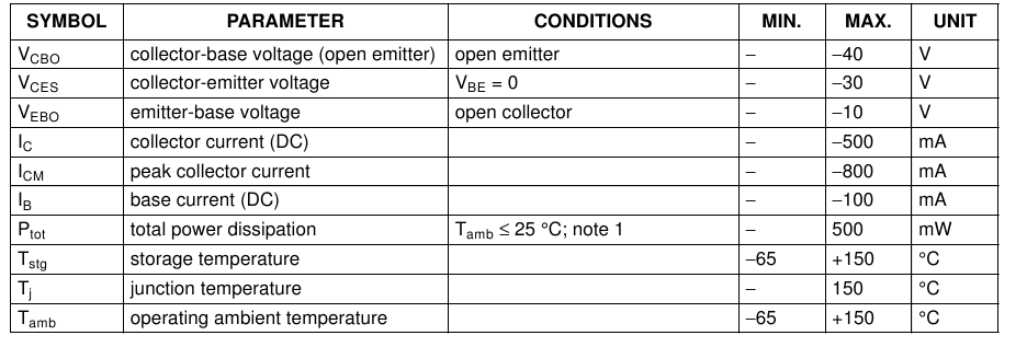

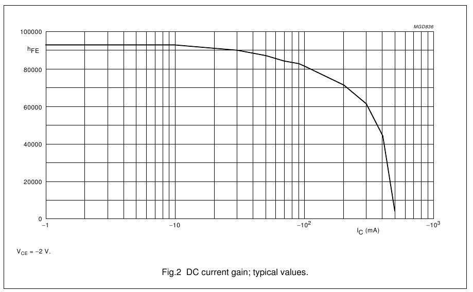

    Radkoo
    A może należy użyć bc516:
    Obsługa ponad 100 urządzeń na 24V przy użyciu mikrokontroler
    Do 500mA - i wystarczające wzmocnienie wg mnie. Co o tym sądzicie??

    michalko12
    Specjalista - Mikrokontrolery
    grozny_ napisał:
    Obciążenie jest indukcyjne. Chodzi o sterowanie zaworami.
    Jak ochronić tranzystor przed przepięciami?
    Czy zamiast tego mosfet, układ darlingtona BC517 się nie nada?
    Licz się z tym, że przy 500mA struktura tranzystora będzie miała ponad 120°C przy temperaturze otoczenia 25°C. Jeśli w urządzeniu temperatura będzie wyższa automatycznie temperatura struktury będzie wyższa i zbliży się do granicy wytrzymałości (150 °C). Odradzam te tranzystory.
