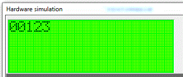

    to tak podsumowując jaka jest moja potrzeba:
    obliczenia odbywają się na singlach ja potrzebuję WYŚWIETLIĆ wynik w postaci dokładnie 5 cyfr XXXXX bez kropek i części ułamkowych a czy one będą zaokrąglane czy obcinane to już mniejsza o to :)
    chciałbym najszybszym sposobem uzyskiwać zapis np:
    00055
    01342
    00002
    12345
    zawsze 5 znaków
    (teraz myślę, uwzględniając Wasze posty, o fusing, wcześniej chciałem tylko 1,12,345,5644 bez zer, problemem było wyświetlanie części ułamkowych i kropek których nie chcę)

    Jeżeli potrzebne jest wyświetlenie tylko części całkowitej zmiennej na np. wyświetlaczu LCD to proponuję:
    Kod: text
    Zaloguj się, aby zobaczyć kod

    Od tego jest to forum, ażeby głupio nie pytać "jak to zrobić" tylko skorzystać z czyichś doświadczeń. W zbyt małej liczbie słów napisałem czego ja szukam i co polecam na przyszłość.
    Wracając do mojego postu. Ja szukałem w Bascomie możliwości pozbycia się części ułamkowej liczby, tak aby wyświetlić tylko część całkowitą na LCD - tak tu trafiłem.
    Przykładowo zmienna 123.456 do przekonwertowania na postać bez przecinków (wycięcie cyfr po przecinku).
    Uwielbiam te docinki na elektrodzie. Pewnie kolego powyżej humor Ci się poprawił, prawda? Ale nie ripostuj już - szkoda Twojego cennego czasu i do niczego to nie prowadzi.
