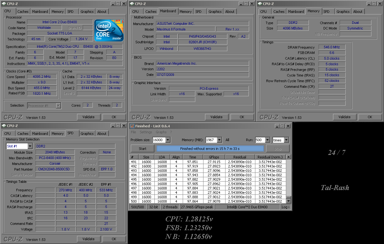

    Generalnie stabilny orthos oraz linx 10godzin bez błędu occt 10godzin bez błedu
    memtest 10godzin bez błędu ale gry juz wywalają się i zawsze tak samo

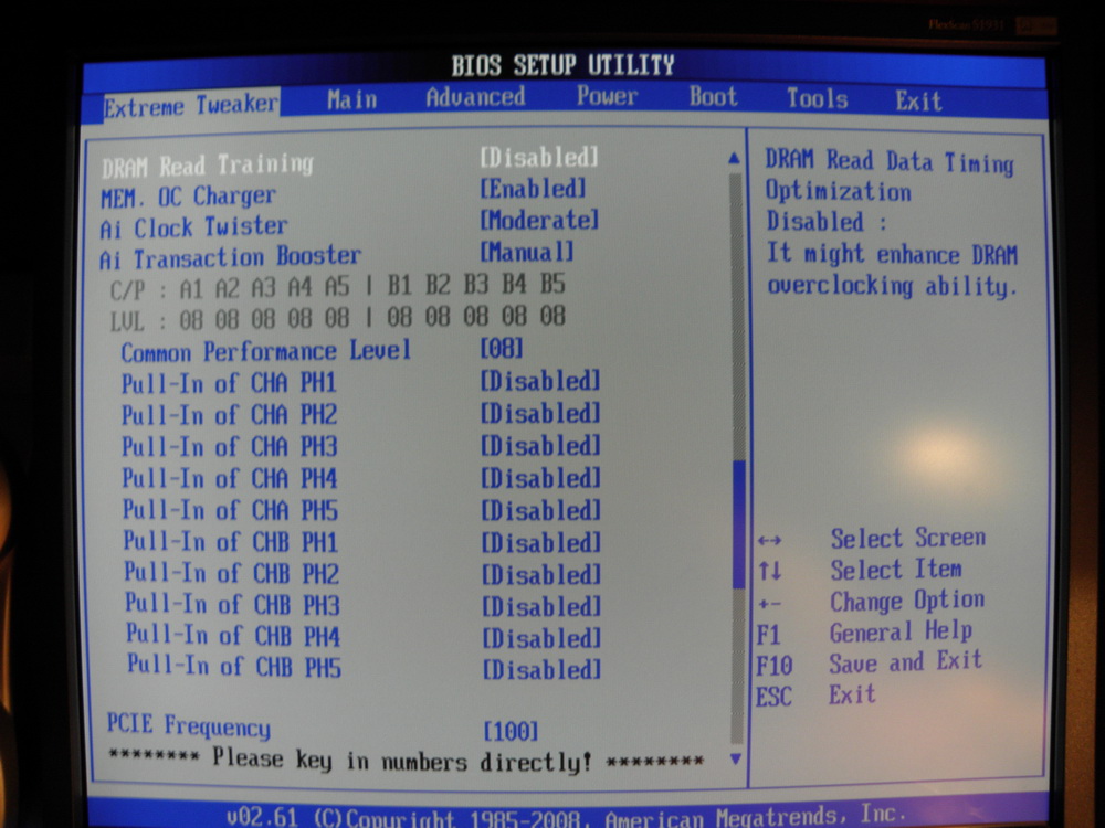

    Tal-Rash

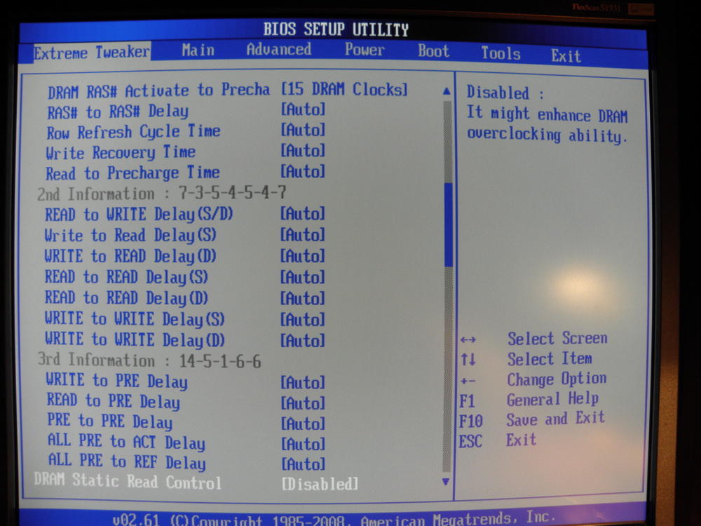

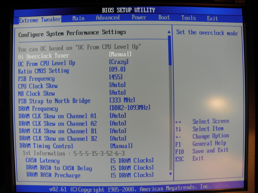

    Ustawienia biosu:
    Artefakty po O/c grafika jest OK... Artefakty po O/c grafika jest OK... Artefakty po O/c grafika jest OK... Artefakty po O/c grafika jest OK... Artefakty po O/c grafika jest OK...

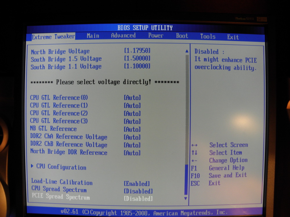

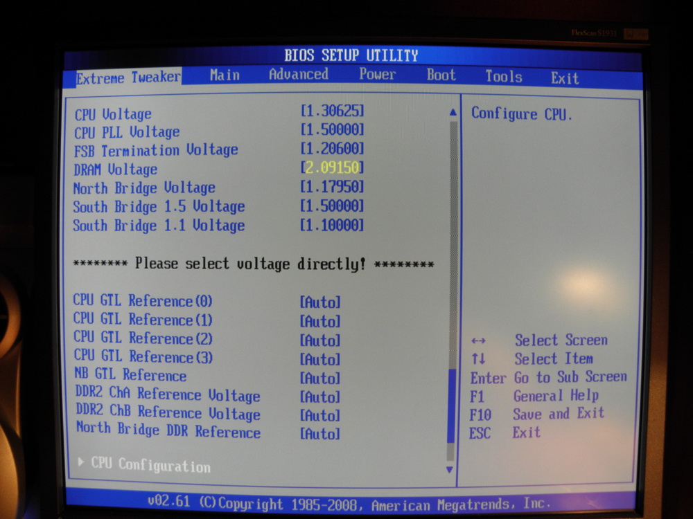

    Zacząłem eksperymentować z GTLami cpu.
    Mamm single die procka bo to dual core więc tylko gtle 0 i 1 ruszam prawda?
    Dałem oba +60mV ale nic to nie zmieniło artefakty po 33minutach gry assasyn creed II
    Teraz dałem +110mV nie za dużo? nie bardzo gtle rozumiem boję sie uwalić procka. Na tym +110 juz 4 godziny bez artefaktów... Może o gtle chodzi? mimo iż wszędzie ludzie głoszą że dla drujajowców gtle nie maja znaczenia...

    Tal-Rash
    Kaszana. GTLe nie pomagają ;(

    leven
    Poziom 37  
    Zmieniales grafike, plyte i zasilacz.
    Zmien/pozycz od kolegi pamieci ram.
    Spotkalem sie z artefaktami wywolywanymi wlasnie zbyt goracymi pamieciami ram.
  • #9 7859217
    Tal-Rash
    ugh-zan3 brawo. Chyba o to chodzi... Zamontowałem na ramkach wentylatorki. Na razie artów nie ma...
