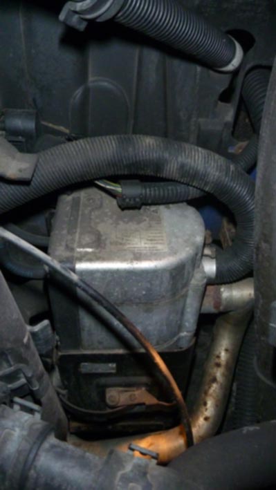

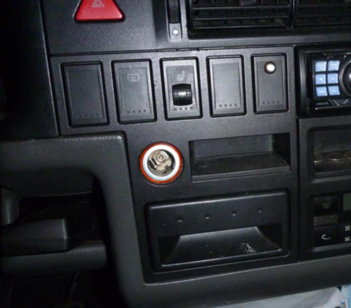

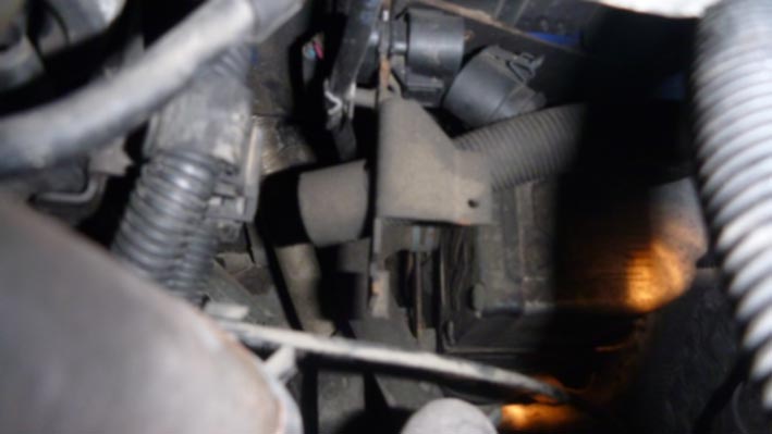

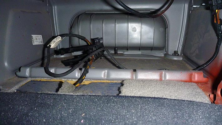

  • #13 10142209
    Roberto_32
    Witam. Ja się podepnę pod temat. Mam D3WZ-Vag tylko z tego co się wstępnie orientuję to niekompletną. Chciałbym ją uruchomić skoro większość sprzętu mam jak mniemam. Pokaże co i jak mam na zdjęciach. Proszę o napisanie czego brakuje. Mam nadzieję że instalacja jest...

    Urządzenie to posiada numer:
    D3W Z 25 2121
  • #15 10143798
    Roberto_32
    Dzięki. To już wiem dlaczego jest odpięta. Po uruchomieniu silnika (przy temperaturze0,5C) włączył się jakiś wiatraczek i nie przestał pracować mimo wyłączenia zapłonu, dopiero wtyczka mu pomogła. Z ruruki wydechowej wiało zimne powietrze. Ponownie podłączyłem więc silniczek się włącza i wyłącz jednak po jakimś czasie. Skończy wię wyciągnięciem raczej.
  • #16 10171642
    Roberto_32
    Skończyło się u fachowca może i dobrze. W sumie świeca nowa, przeglądnięta odpalona. Doszła niestety jeszcze pompka paliwa która pracowała ale nie pompowała paliwa. Używana sprawna pompka i śmiga. No ale 650 nie moje :( za to ciepełko wynagradza :). Pompka nie do dostania podobno nowa 350+Vat.
